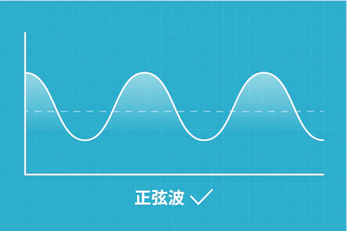

正弦波の定義
ここでは、正弦波とは何か、もう少し詳しく知りたい人のために物理的な側面を解説します。
正弦波とは交流(AC電源)の波形の一種で、「正弦波(せいげんは)」という周期的でなめらかな曲線を描く波形です。サイン波とも呼ばれていますので、数学が得意な人は、こちらのほうがピンとくるかもしれません。電圧の振幅が同じで波と波の間隔も一定ですので、おおまかなイメージ的には、穏やかな海面を思い浮かべるとよいでしょう。
先にも解説しましたがコンセントから出力されているのは正弦波で、「141V→0V→-141V→0V→+141V」のように周期的に変化しています。「コンセントはAC100Vじゃないの?」と思った人もいるかもしれませんが、消費される電力の平均値をとって表記されているため、このような電圧変化になるわけです。

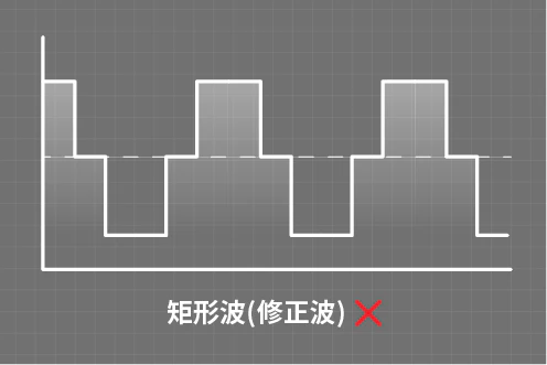

正弦波は矩形波や修正正弦波と何が違うの?
矩形波や修正正弦波は疑似的に正弦波に近づけた波形です。矩形波は電圧の振幅と波と波の間隔は正弦波と同じですが、直線的で角ばった形状をしています。イメージ的には、同じ建物が均等に立ち並んでいるところを想像すればよいでしょう。
修正正弦波は矩形波をより正弦波に近づけた波形で、階段状に波形を変化させることで、疑似的に正弦波のなめらかな波形を再現したものです。おおまかには正弦波と矩形波の中間的な波形と考えておけばよいでしょう。このため、矩形波よりも故障、劣化のリスクは低くなりますが、やはり精密機器には使えません。
ただ、安価であることに加えて小型化もしやすいため、例えば、車のシガーライターソケットなどのように用途が限られる場合は、矩形波や修正正弦波がよく用いられます。一方、多目的に使うことの多いポータブル電源では、矩形波や修正正弦波だと不便に感じることがあるかもしれません。
