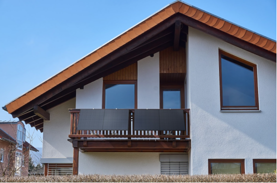

1. Balkon
Der Balkon ist das wichtigste Einsatzszenario für ein Balkonkraftwerk. Der große Vorteil liegt darin, dass keine umfangreichen baulichen Veränderungen am Gebäude erforderlich sind, die Montage einfach und benutzerfreundlich ist und sich die Lösung für über 90 % der städtischen Wohngebäude eignet. Das EcoFlow Stream Balcony Kit bietet individuelle Installationslösungen für verschiedene Balkontypen.
Neigungswinkel: Es wird ein Installationswinkel von etwa 30°–50° empfohlen. Unter den klimatischen Bedingungen in Deutschland ermöglicht dieser Bereich ein ausgewogenes Verhältnis zwischen struktureller Stabilität und effizienter Nutzung der Solarstrahlung. Eine Südausrichtung mit 30–35° erzielt in der Regel den höchsten Jahresertrag. Flachere Winkel von 10–20° können im Sommer vorteilhaft sein, sind jedoch anfälliger für Verschmutzungen. Steilere Winkel von 40–50° bieten Vorteile im Winter und erleichtern das Abrutschen von Schnee, was die Stromerzeugung in der kalten Jahreszeit verbessern kann.
Balkonkraftwerk Montage Balkon
  • Gitterbalkon
Zentrale Merkmale: offene Gitterstruktur mit begrenzter Tragfähigkeit, häufig anzutreffen in älteren Mehrfamilienhäusern oder kleineren Wohnungen.
Wichtige Hinweise zur Montage
  • Vor der Installation muss die Tragfähigkeit des Gitterbalkons berechnet werden: Die zulässige Belastung muss ≥ 20 kg pro m² betragen, um eine Verformung des Gitters durch dicht angeordnete Solarmodule zu vermeiden.
  • Die Klemmen müssen gleichmäßig auf den tragenden Hauptstreben des Gitters verteilt werden. Eine Befestigung an Nebenstreben oder strukturell schwachen Randbereichen ist untersagt.
  • In Küstenregionen oder windstarken Gebieten müssen zusätzlich Windabspannungen installiert werden, um die Windbeständigkeit der Anlage zu erhöhen.
EcoFlow-Lösung: Das System aus 4 x 250 W StarresSolarpanel + STREAM Mikro-Wechselrichter ist optimal auf Gitterbalkone abgestimmt. Mit einem Gewicht von ca. 3,2 kg pro Modul ist es besonders leicht und kompakt. In Verbindung mit den originalen EcoFlow-Halterungen erfolgt die Montage komplett bohrfrei – für eine schnelle, sichere und bauschonende Installation.
  • Betonbalkon
Zentrale Merkmale: hohe Tragfähigkeit und stabile Konstruktion – damit ist der Betonbalkon die ideale Basis für ein Balkonkraftwerk. Er eignet sich besonders für leistungsstarke Anlagen und die Kombination mehrerer Solarmodule.
Empfohlener Neigungswinkel: Auch wenn Betonbalkone sehr belastbar sind, kann ein zu großer Neigungswinkel den Windwiderstand deutlich erhöhen. Es wird daher empfohlen, den Neigungswinkel auf maximal 45° zu begrenzen, um zusätzliche Belastungen durch starke Windkräfte auf die Halterung zu vermeiden.
  • Vor dem Bohren muss mit einem Detektor die Lage der Bewehrungsstäbe im Beton geprüft werden, um ein Durchbohren der Stahlarmierung zu vermeiden und die strukturelle Sicherheit des Balkons nicht zu beeinträchtigen.
  • Die Spezifikation der Dübel- bzw. Schwerlastschrauben müssen dem Gewicht der Solarmodule entsprechen: Jede einzelne Schraube muss eine Tragfähigkeit von ≥ 8 kg aufweisen, und pro Solarmodul sind mindestens 4 Schrauben zu verwenden.
  • Nach dem Bohren sind die Bohrlöcher mit Dichtmasse zu versiegeln, um das Eindringen von Regenwasser und dadurch verursachte Rissbildungen im Beton zu verhindern.
EcoFlow-Lösung: Die Kombination aus 4 x 450 W StarresSolarpanel + STREAM Mikro-Wechselrichter, befestigt mit der EcoFlow Originalhalterung, ermöglicht eine stabile Montage ohne Bohren oder Schwerlastdübel. Mit einer Gesamtleistung von 900 Wp erfüllt das System zuverlässig die Anforderungen an eine leistungsstarke Stromerzeugung.
  • Glasbalkon
Zentrale Merkmale: vollverglaste Konstruktion mit hohem ästhetischem Anspruch. Bohren oder Beschädigungen sind strikt untersagt. Diese Balkonform findet sich häufig in gehobenen Wohnanlagen oder bei bodentiefen Fensterbalkonen.
  • Das Glas muss aus gehärtetem Sicherheitsglas bestehen. Normales Glas weist eine unzureichende Tragfähigkeit auf, ist bruchanfällig und darf nicht installiert werden.
  • Vor der Installation ist die Glasoberfläche zu reinigen, um sicherzustellen, dass keine Staub- oder Ölrückstände vorhanden sind, da diese die Dichtwirkung der Saugnäpfe beeinträchtigen können.
  • Die Vakuumhaftung der Saugnäpfe ist alle 3 Monate zu überprüfen. Bei festgestellter Lockerung müssen sie umgehend erneut befestigt werden, um ein Herabfallen der Anlage zu vermeiden.

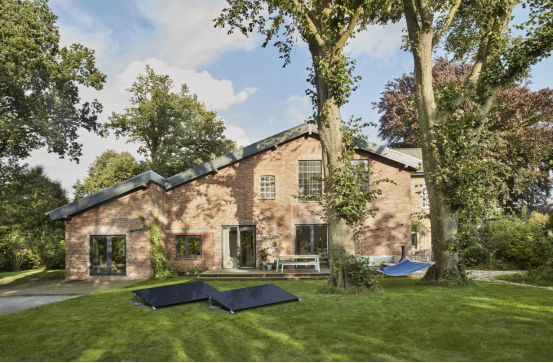

2. Garten / Bodenmontage
Für Hausbesitzer mit einem privaten Garten ist die Bodenmontage eine hervorragende Alternative, falls der Balkon nur wenig Sonnenlicht erhält. Der Vorteil des EcoFlow STREAM Garten-/Boden-Kits liegt darin, dass die Solarmodule ihre Ausrichtung und Neigungswinkel frei einstellen lassen, ohne durch die Gebäudestruktur eingeschränkt zu sein – so wird die Stromerzeugungseffizienz maximiert.
Balkonkraftwerk Montage Gardena
Zentrale Merkmale: großzügige Flächen mit guter Sonneneinstrahlung, geeignet für die Installation mehrerer Solarmodule zu einem kleinen Modulverbund. Ideal für Eigenverbrauch im Haushalt in Kombination mit der Einspeisung von überschüssigem Strom ins Netz.
Empfohlener Neigungswinkel: Der Neigungswinkel kann flexibel an den saisonalen Sonnenstand angepasst werden (größerer Winkel im Winter, kleinerer Winkel im Sommer), um den Energieertrag in allen Jahreszeiten zu optimieren.
  • Standortwahl: Bevorzugt werden ebene Flächen mit Südausrichtung und ohne Verschattung. Bäume, Mauern oder andere Hindernisse sollten vermieden werden, um eine durchschnittliche tägliche Sonneneinstrahlung von ≥ 8 Stunden sicherzustellen.
  • Befestigungsart: Die Wahl der Befestigung sollte an die Bodenbeschaffenheit angepasst werden (z. B. Erdspieße, Betonfundamente oder Schraubfundamente).
Weicher Untergrund (z. B. Erde, Sand): Befestigung mit Erdankern. Die Einbautiefe der Erdanker sollte ≥ 60 cm betragen, um die Windstabilität zu erhöhen.
Harter Untergrund (z. B. Betonflächen, Pflastersteine): Befestigung mit Beschwerungsbasen. Das Gewicht jeder Basis sollte ≥ 20 kg betragen. Eine Bohrung oder Beschädigung des Untergrunds ist nicht erforderlich.
  • Schutzmaßnahmen: Die Solarmodule müssen mindestens 10 cm über dem Boden montiert werden, um Staunässe durch Regen sowie eine Verschattung durch Bodenbewuchs zu vermeiden. Zusätzlich sollten an der Unterseite der Halterung rutschfeste Pads angebracht werden, um ein Verrutschen der Anlage zu verhindern.
Bei der Installation ist zu beachten:
  • Auswahl einer ebenen Fläche mit ausreichender Sonneneinstrahlung, ohne Abschattung durch Bäume oder Gebäude.
  • Wahl der Befestigungsart entsprechend der Bodenbeschaffenheit: weicher Untergrund mit Erdankern, harter Untergrund mit Beschwerungsbasen, um die Stabilität der Anlage bei starkem Wind sowie bei Regen und Schnee sicherzustellen.
EcoFlow-Lösung: Die Kombination aus 2 x 520 W Starres Solarpanel +STREAM Mikro-Wechselrichter wird mit der EcoFlow Halterung – Flach Rund installiert. Diese Halterung ermöglicht eine stufenlose Einstellung des Neigungswinkels von 15° bis 60°, passt sich damit den unterschiedlichen saisonalen Lichtverhältnissen an und erreicht eine Gesamtleistung von 1 040 Wp, wodurch der Stromertrag effektiv gesteigert wird.

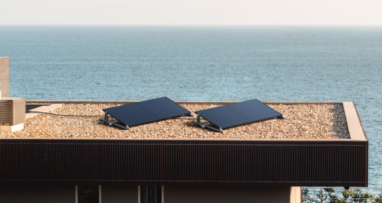

  • Flachdach
Zentrale Merkmale: Ebene Dachfläche, die den Einsatz von Neigungsständern erfordert, um den Winkel der Solarmodule anzupassen. Geeignet für großflächige Installationen.
  • Die Ballastgewichte müssen gleichmäßig verteilt werden: Die Auflast muss ≥ 50 kg pro m² betragen, um zu verhindern, dass die Anlage bei starkem Wind angehoben oder umgeworfen wird.
  • Zwischen den Solarmodulreihen ist ein Wartungsgang von 50 cm freizuhalten, um die spätere Wartung und Reinigung zu erleichtern.
  • Eine Installation am Dachrand ist zu vermeiden, um zu verhindern, dass die Anlage herabfällt und Personen verletzt.
EcoFlow-Lösung: Die Kombination aus 2 x 400 W Starres Solarpanel + STREAM Mikro-Wechselrichter wird mit der EcoFlow-Halterung – Flachdach-installiert. Sie unterstützt eine ballastierte, bohrfreie Montage und ist für verschiedene Flachdachmaterialien geeignet.

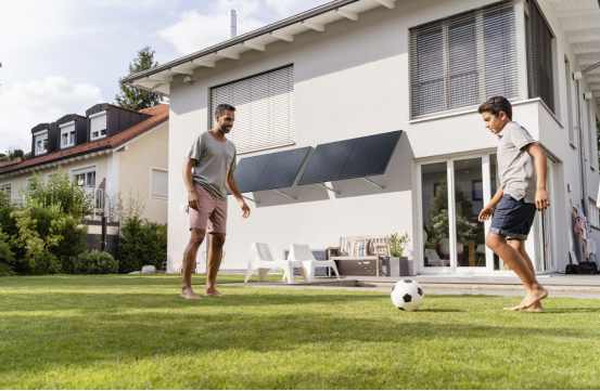

4. Gebäudefassade
Die Installation an der Gebäudefassade ist eine in den letzten Jahren aufgekommene innovative Lösung. Sie ermöglicht eine besonders effiziente Nutzung der Solarenergie, da vertikale Wandflächen insbesondere im Winter, wenn der Sonnenstand niedrig ist, längere Sonneneinstrahlungszeiten erhalten. Das EcoFlow STREAM verstellbare Fassadenkit unterstützt eine flexible Montage mit Neigungswinkeln von 50° bis 90° und lässt sich damit optimal an unterschiedliche Fassadenanforderungen anpassen.
Wand-Balkonkraftwerk Montage
  • 90°-Fassade (vertikale Wandfläche)
Zentrale Merkmale: geeignet für enge Straßenräume oder Gebäude mit begrenzter Dachfläche. Die Solarmodule werden vertikal an der Wand befestigt und beanspruchen weder Boden noch Dachfläche.
  • Die Wand muss aus Mauerwerk oder Beton bestehen. Leichte Trennwände (z. B. Gipskartonwände) verfügen über eine unzureichende Tragfähigkeit und dürfen nicht für die Installation verwendet werden.
  • Die Verschattung durch umliegende Gebäude ist im Vorfeld zu bewerten. Befinden sich hohe Gebäude vor der Installationsfläche, kann der Stromertrag deutlich reduziert werden.
  • Die Installationshöhe der Solarmodule muss ≥ 2 m betragen, um zu vermeiden, dass Passanten die Anlage berühren.
EcoFlow-Lösung: Die Kombination aus 2 x 520 W Starres Solarpanel + STREAM Mikro-Wechselrichter wird mit speziellen Wandhalterungen montiert. Nach der Installation liegen die Module bündig an der Fassade an und vereinen ästhetische Wirkung mit praktischer Funktionalität.
  • 50°-Fassade (geneigte Wandfläche)
Zentrale Merkmale: Die Sonneneinstrahlung ist besser als bei einer vertikalen Wandmontage. Der Neigungswinkel von 50° ermöglicht es den Solarmodulen, das Sonnenlicht effizienter aufzunehmen, wodurch sich der Stromertrag im Vergleich zur vertikalen Installation um etwa 15 % erhöhen lässt.
Wichtige Hinweise zur Montage: Die Befestigungspunkte der Halterung müssen Bereiche mit Wandrissen oder Hohlstellen vermeiden, um eine feste und sichere Montage zu gewährleisten. Die Verbindung zwischen Halterung und Wand ist regelmäßig zu überprüfen, um ein Lösen der Befestigung zu verhindern.
EcoFlow-Lösung: Die Kombination aus 2 x 400 W Starres Solarpanel + STREAM Mikro-Wechselrichter wird mit der EcoFlow verstellbaren Fassadenhalterung (Verstellbare Halterung – Fassade) installiert und ermöglicht eine maximale Stromerzeugung.

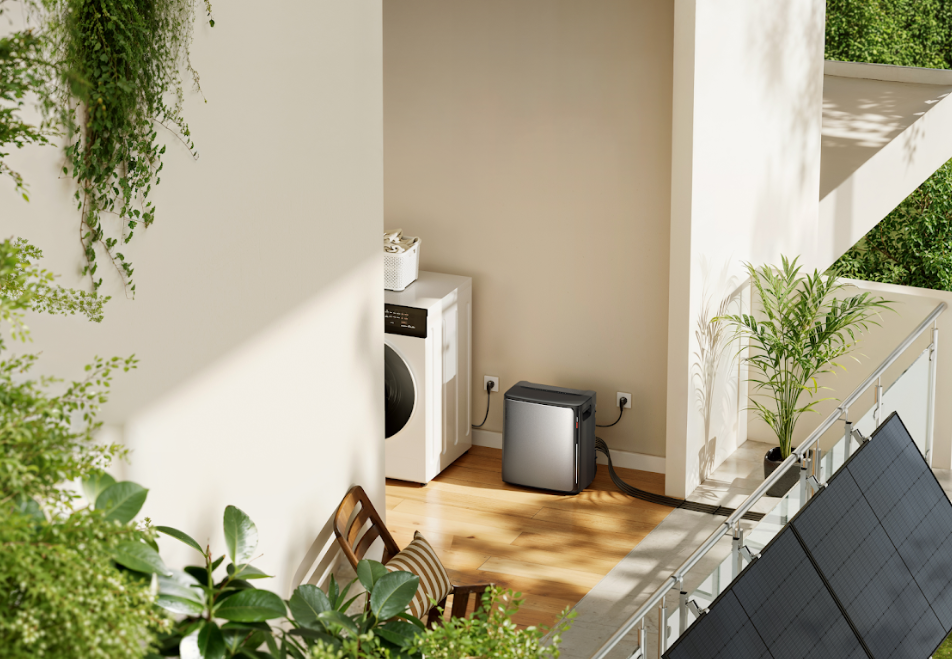

5. Verkabelung vereinfachen – Ausfallrisiken reduzieren
Bei der Installation des Wechselrichters oder eines passenden Speichersystems sollte die Anzahl der Kabelverbindungen möglichst gering gehalten werden. Je weniger Steck- und Anschlussstellen es gibt, desto niedriger ist das Risiko von Kurzschlüssen oder Kontaktproblemen.
