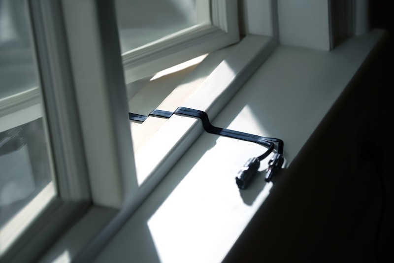

Witterung und Schutz der Anschlüsse
Regen, Frost und UV-Strahlung greifen über die Jahre das Kabelmaterial an, deshalb sollten Sie beim Balkonkraftwerk anschließen ausschließlich UV-beständige, wetterfeste Solarkabel verwenden. Steckverbindungen sollten mindestens die Schutzklasse IP67 erfüllen.
Wer zusätzlich einen wetterfesten Kabelkanal nutzt, schützt die empfindlichen Übergänge noch einmal zusätzlich vor Feuchtigkeit und mechanischer Belastung.
Klug verlegtes Kabelmaterial schützt vor Feuchtigkeit
