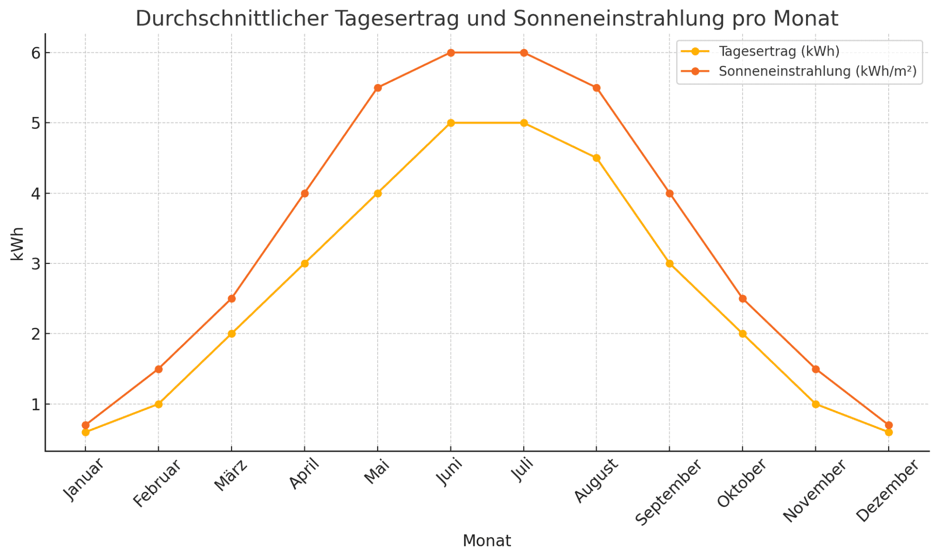

Im Jahresdurchschnitt kann man mit einem Balkonkraftwerk dieser Größe etwa 2 bis 3 kWh pro Tag an Strom erzeugen. Der genaue Ertrag hängt stark von den lokalen Bedingungen und der Ausrichtung der Solarmodule ab. im Durchschnitt sieht der Tagesertrag wie folgt aus:
800 Watt Balkonkraftwerk Ertrag pro Tag
Monat
Durchschnittlicher Tagesertrag (kWh)
Durchschnittliche Sonneneinstrahlung (kWh/m²)
Januar
0.6
0.7
Februar
1.0
1.5
März
2.0
2.5
April
3.0
4.0
Mai
4.0
5.5
Juni
5.0
6.0
Juli
5.0
6.0
August
4.5
5.5
September
3.0
4.0
Oktober
2.0
2.5
November
1.0
1.5
Dezember
0.6
0.7
Tabelle 1: 800 Watt Balkonkraftwerk Ertrag
800 Watt Balkonkraftwerksleistung Trenddiagramm800 Watt Balkonkraftwerksleistung Trenddiagramm
