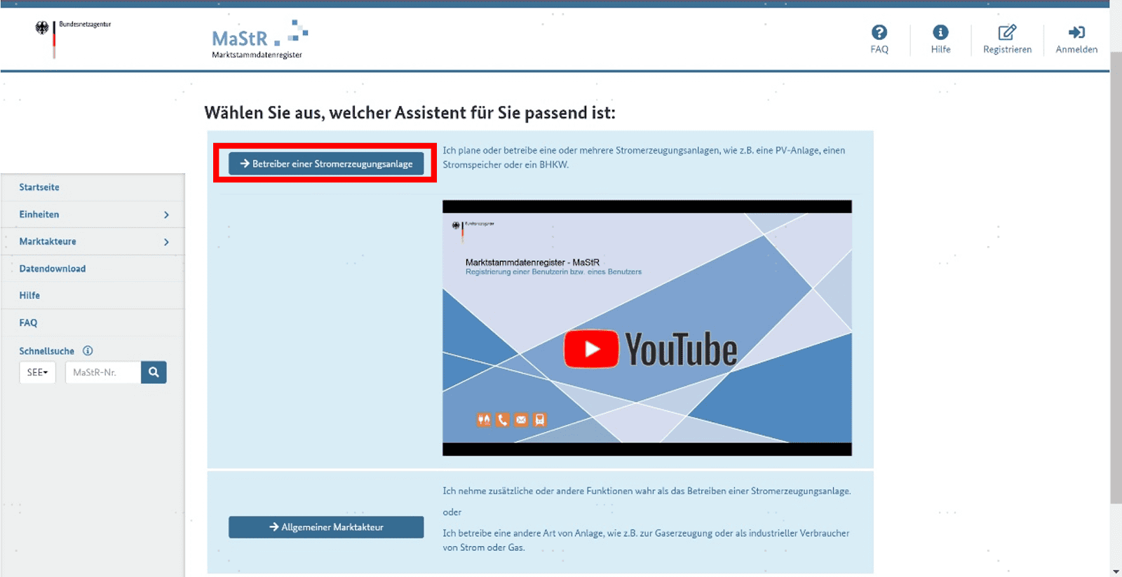

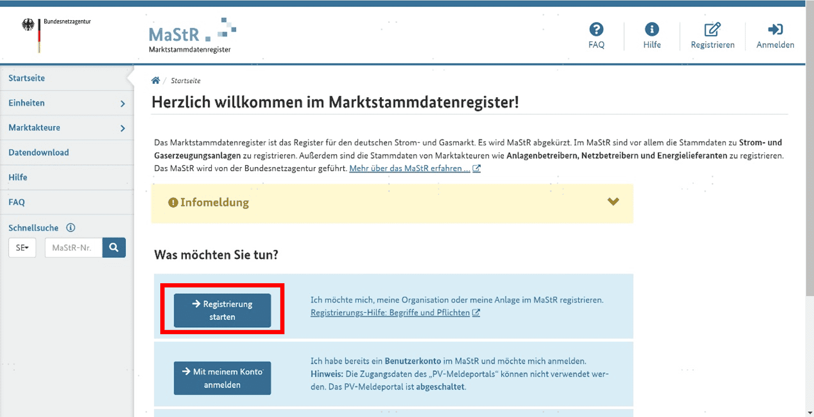

  • Klicken Sie auf die Schaltfläche „Registrierung starten“ (zeigt im Bild 1 oben) und dann wählen Sie die Schaltfläche „Betreiber einer Stromerzeugungsanlage“ im roten Rahmen (wie im Bild 2 unten gezeigt) aus;

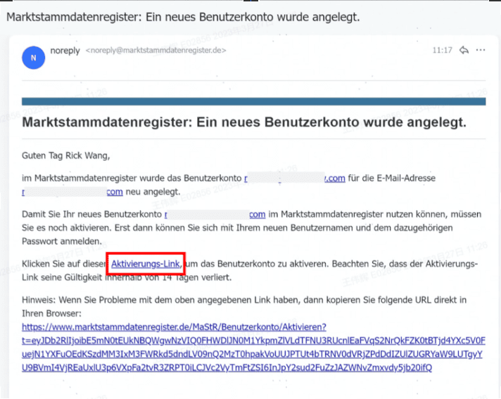

  • Tragen Sie dann einige persönliche Informationen ein, einschließlich Ihrer E-Mail-Adresse (als Benutzername für die Anmeldung empfohlen) und Ihres Passworts. Danach werden Sie eine Bestätigungslink für das Aktivieren Ihres Kontos per E-Mail bekommen (als im Bild 3 unten gezeigt):
Anleitung zur Registrierung der STREAM im MarktstammdatenregisterAnleitung zur Registrierung der STREAM im Marktstammdatenregister
Bild 3
  • Dann klicken Sie auf die „Aktivierungs-Link“, um Ihr Konto zu aktivieren;

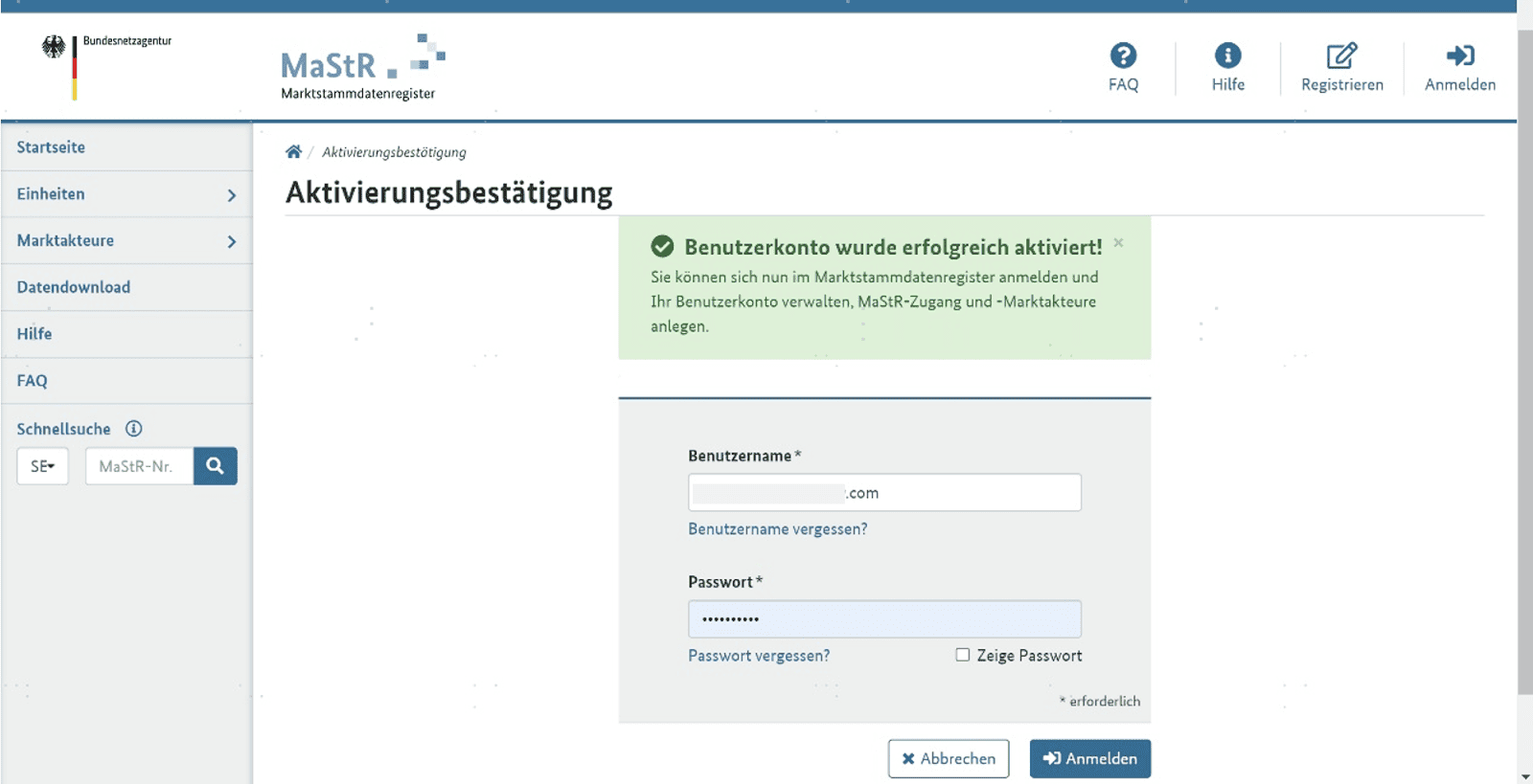

  • Und jetzt (sehen Sie Bild 4 oben), Ihr Konto ist erfolgreich aktiviert. Damit ist der 1. Schritt ebenfalls vorbei.

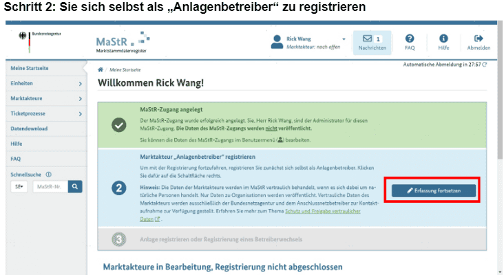

  • Melden Sie sich bitte auf der Startseite an und klicken Sie auf die Schaltfläche „Erfassung fortsetzen“ (sehen Sie Bild 5 oben) und beginnen wir mit dem 2. Schritt;

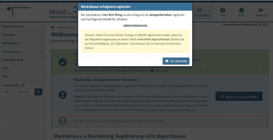

  • Nachdem Sie alle benötigten Informationen für die Registrierung als „Anlagebetreiber“ ausgefüllt haben, werden Sie eine MaStR-Nr. erhalten (gezeigt im Bild 6 unten) und damit ist auch der 2. Schritt zum Ende.

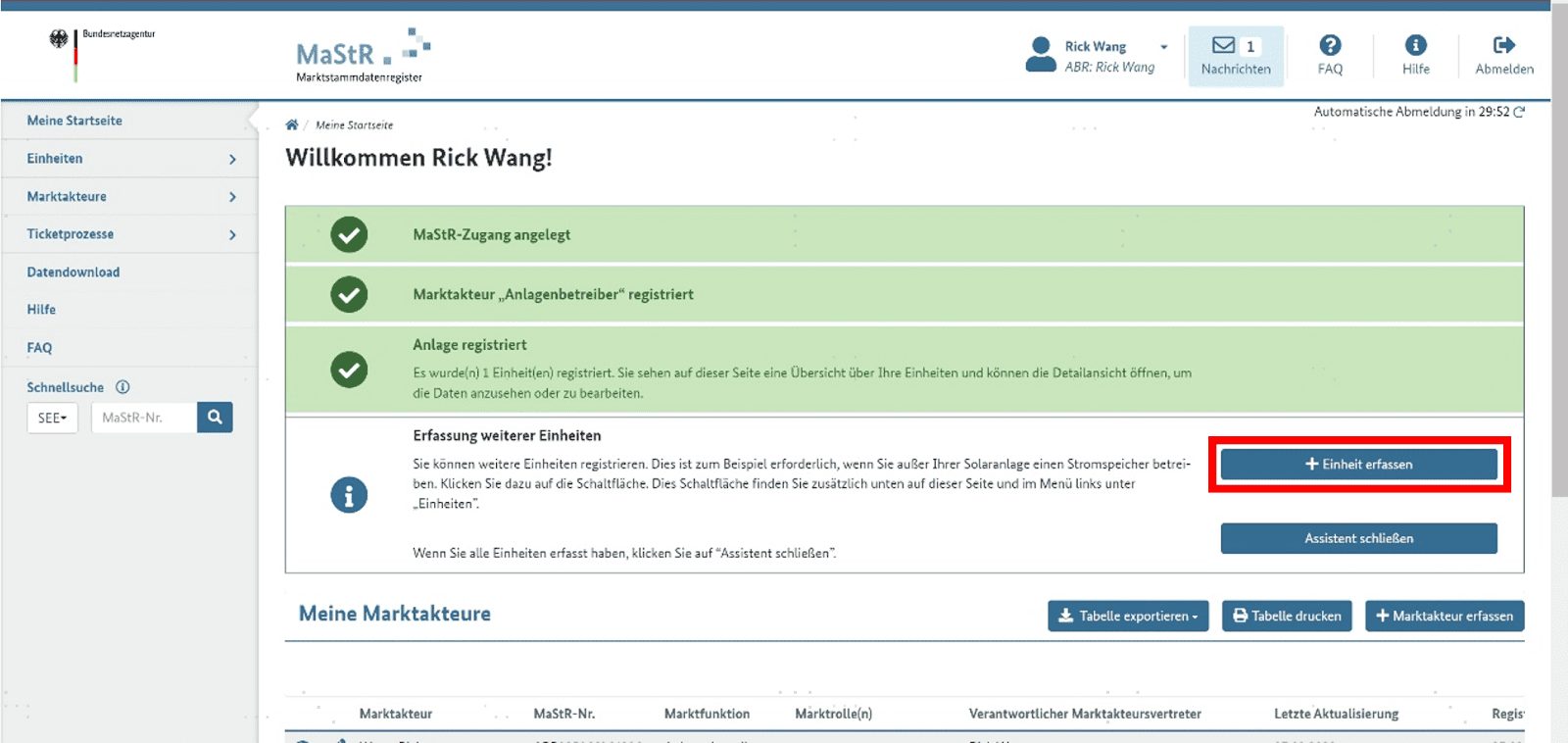

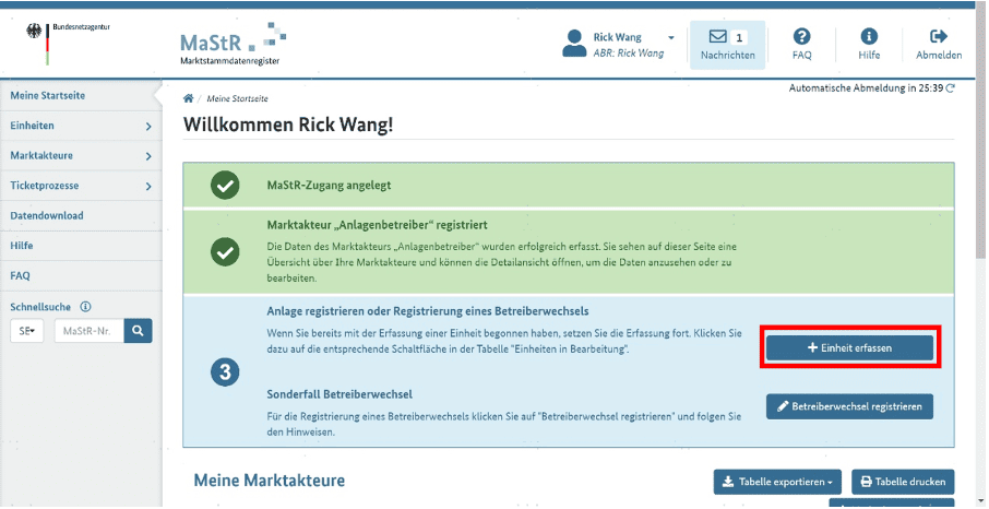

  • Klicken Sie auf die Schaltfläche „Einheit erfassen“ (sehen Sie Bild 7 oben) und Sie können entsprechend Ihrer aktuellen Situation Schritt für Schritt die Inhalte auswählen oder ausfüllen;

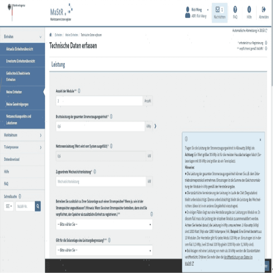

    • Wenn Sie beim Abschnitt „Leistung“ sind (wie im Bild 8 unten gezeigt), achten Sie bitte darauf, dass die Leistung in kWp umgerechnet wird. Z. B., wenn Sie 2 Solarmodule habe und jedes hat eine Leistung von 300W, dann wäre hier die einzutragende Leistung: 300W*2/1000=0,6 kWp, weil 1 kWp (Kilowattpeak) ist gleich wie 1000 Watt peak (WP); Für die Wechselrichterleistung geben Sie „0,6“ ein;

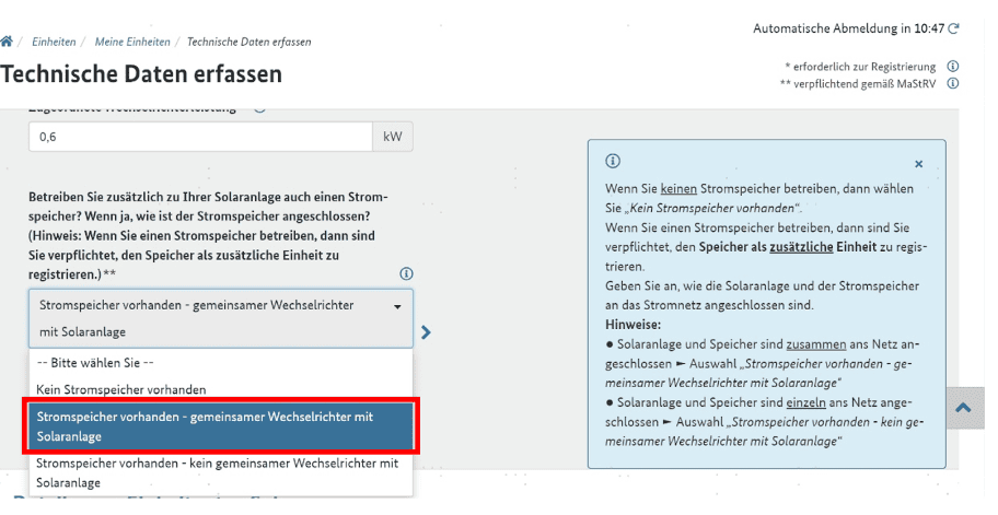

  • Wenn ein Stromspeicher vorhanden ist (wie im Bild 9 unten im roten Rahmen gezeigt), wählen Sie bitte die 2. Option (Stromspeicher vorhanden – gemeinsamer Wechselrichter mit Solaranlage) aus.

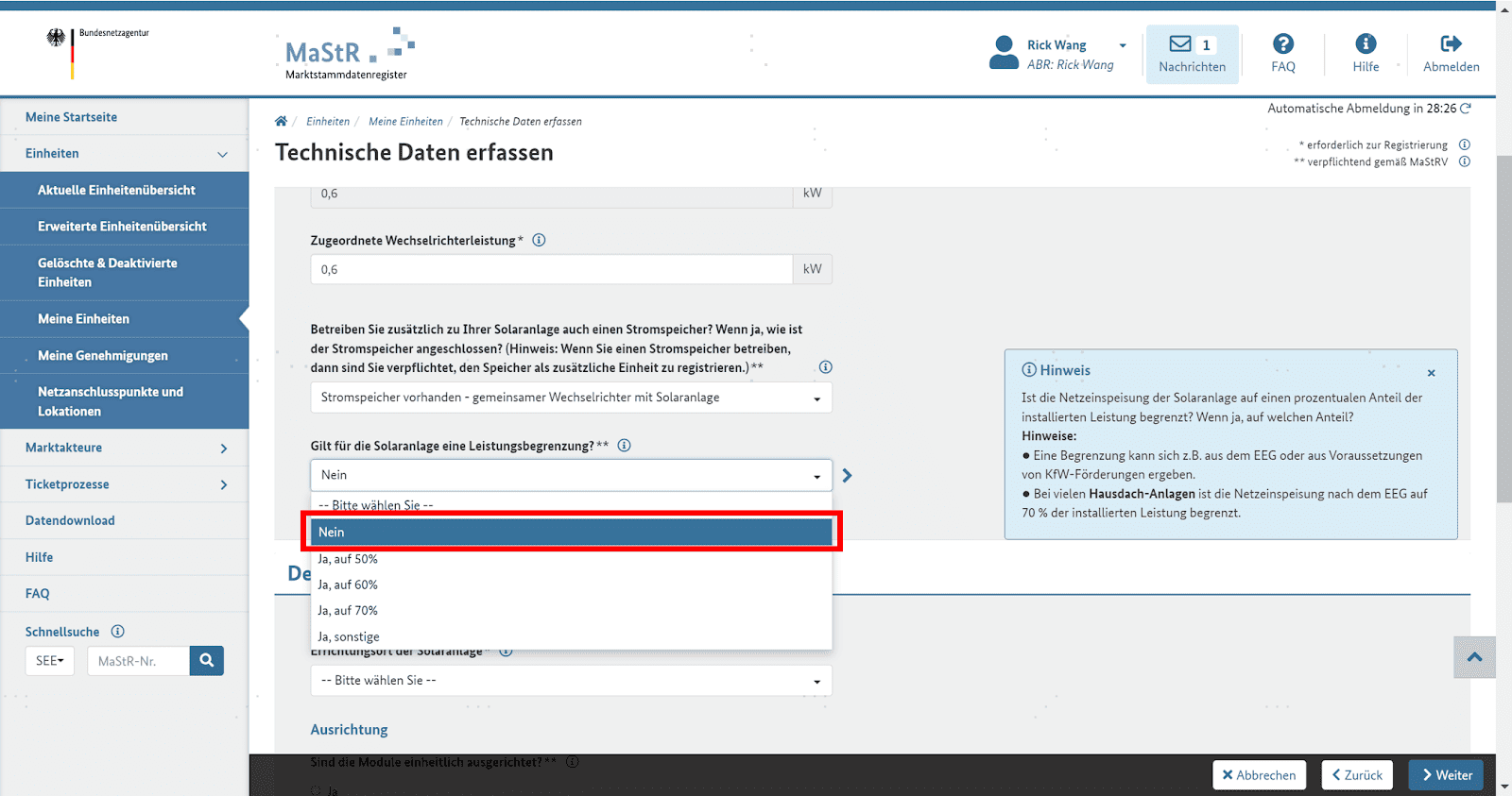

  • Für die Leistungsbegrenzung der Solaranlage (sehen Sie Bild 10 unten), wählen Sie bitte „Nein“ aus;

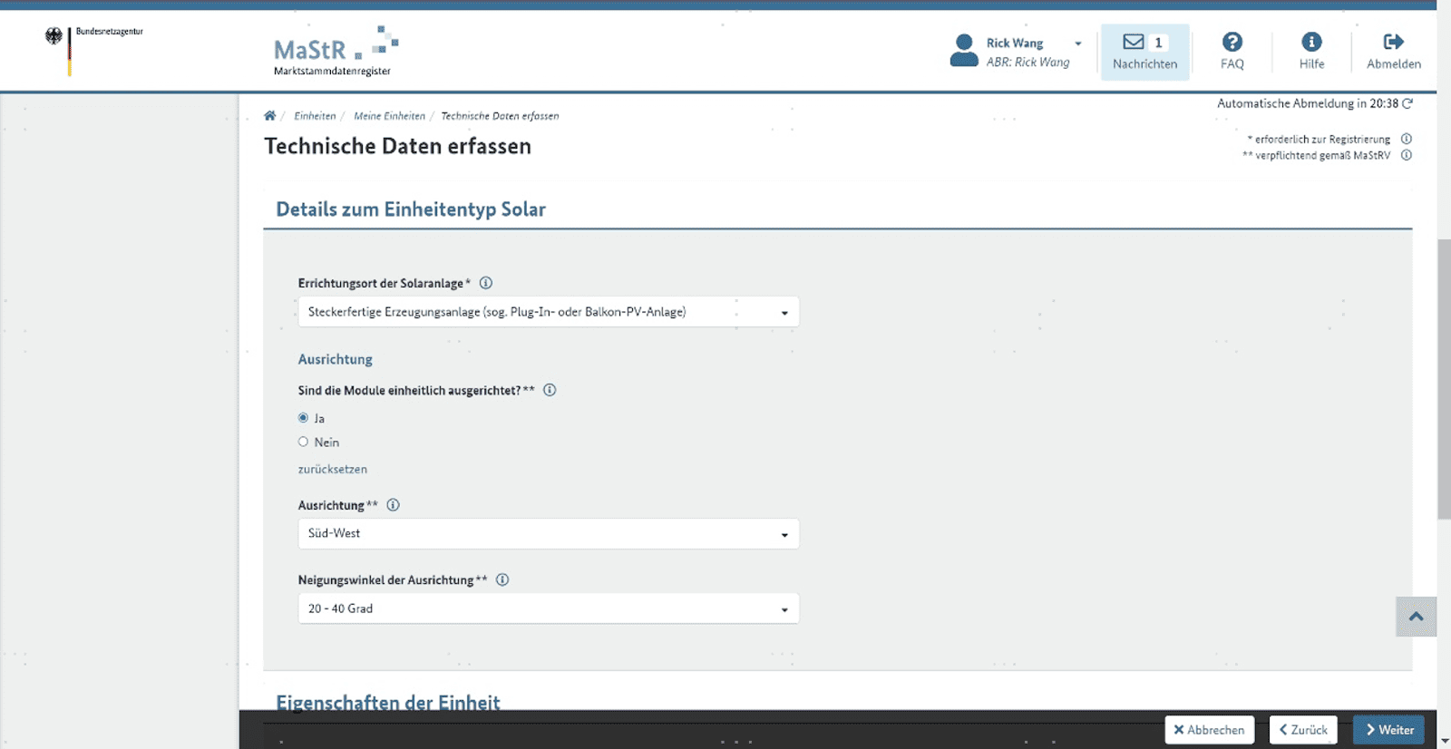

  • Zu der Ausfüllung dieses Abschnitts „Details zum Einheitentyp Solar“ (zeigt im Bild 11 unten) würden wir Ihnen empfehlen, einen Kompass oder die Kompass App ihres Smartphones zu verwenden, und für die Neigungswinkel der Ausrichtung, bitte wählen Sie bitte einfach „20 – 40 Grad“.

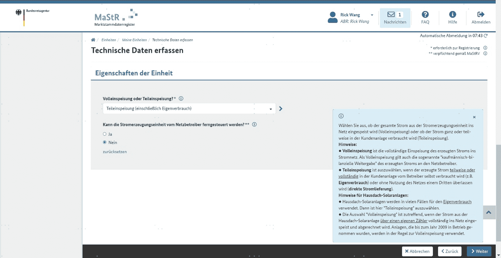

  • Volleinspeisung oder Teileinspeisung (sehen Sie Bild 12 unten), wählen Sie bitte „Teileinspeisung“ aus.

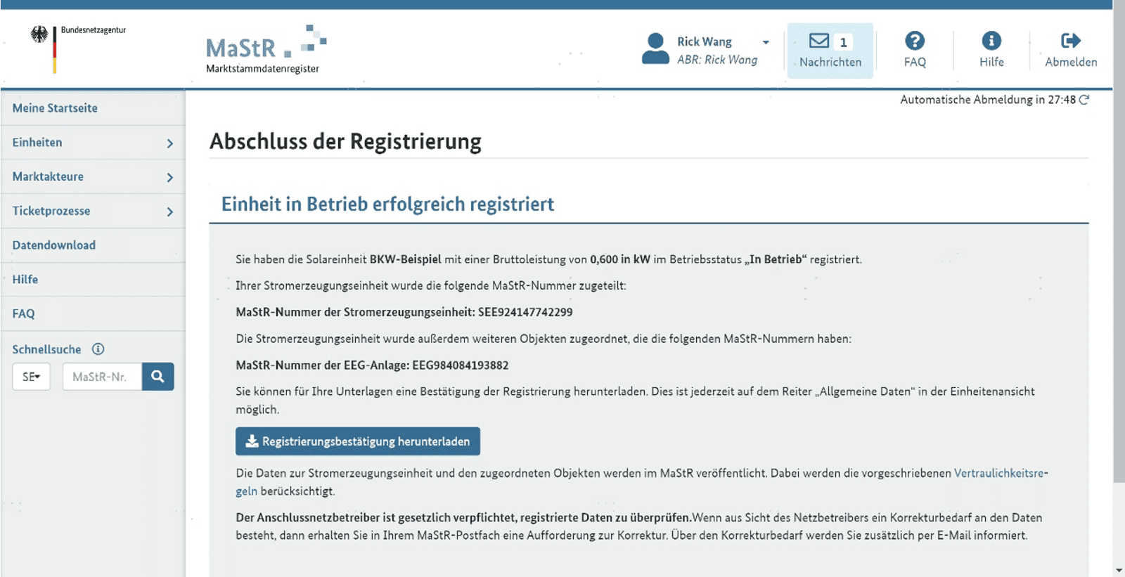

  • Wenn Sie mit dem Ausfüllungen fertig sind und die Registrierung der STREAM erfolgreich beendet wurde, erhalten Sie zum Abschluss 2 MaStR-Nummern (wie unten im Bild 14 gezeigt), die Ihnen für weitere zukünftige Nutzungen zur Verfügung stehen (z.B. zur Bundesstatistik).

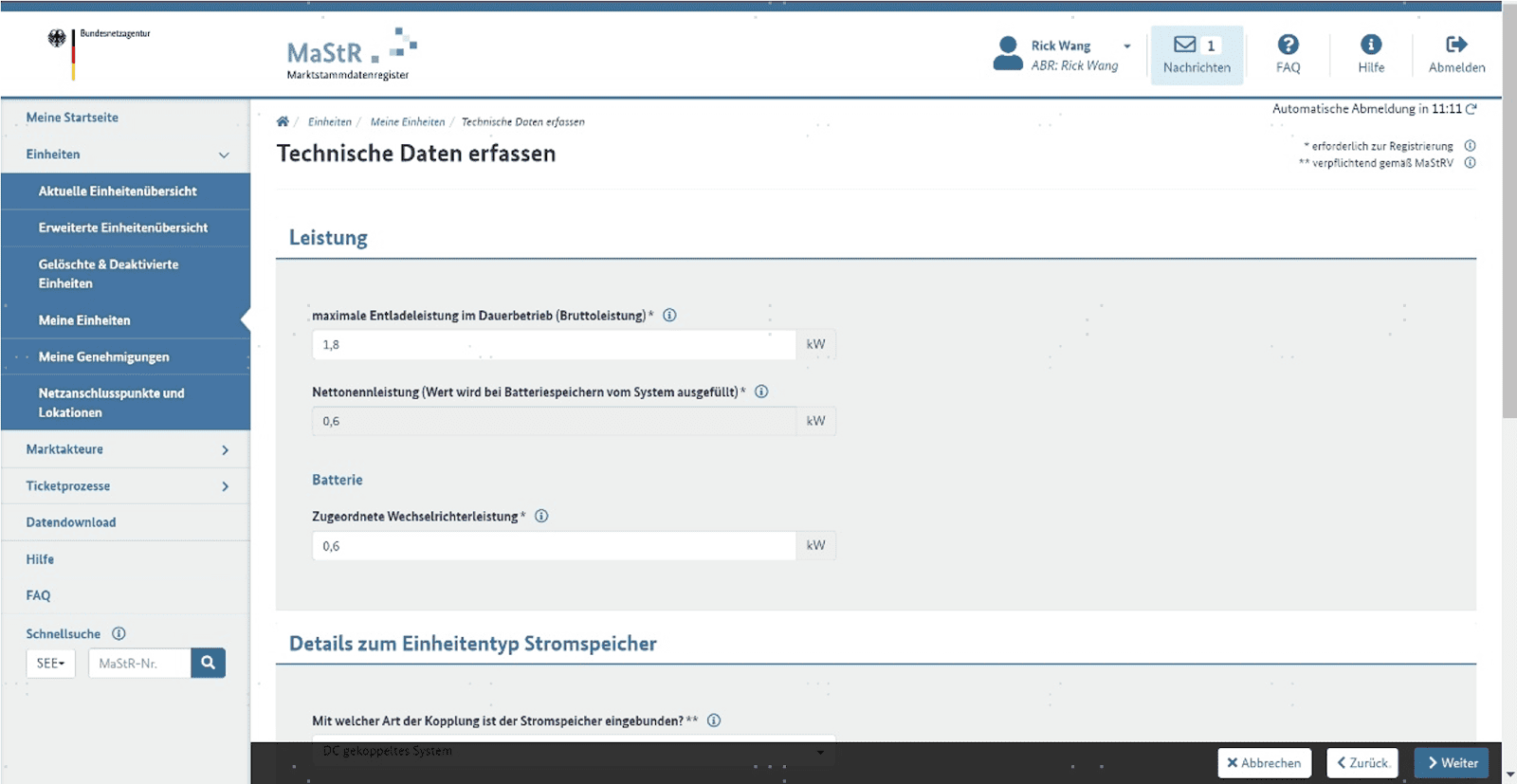

  • Bei dem Abschnitt „Leistung“ (sehen Sie Bild 16 unten) ist die maximale Entladeleistung einzutragen, hier ist „0,6“ einzutragen. für die Leistung des Wechselrichters geben Sie bitte „0,6“ ein; Für die Leistung des Wechselrichters geben Sie bitte „0,6“ ein;

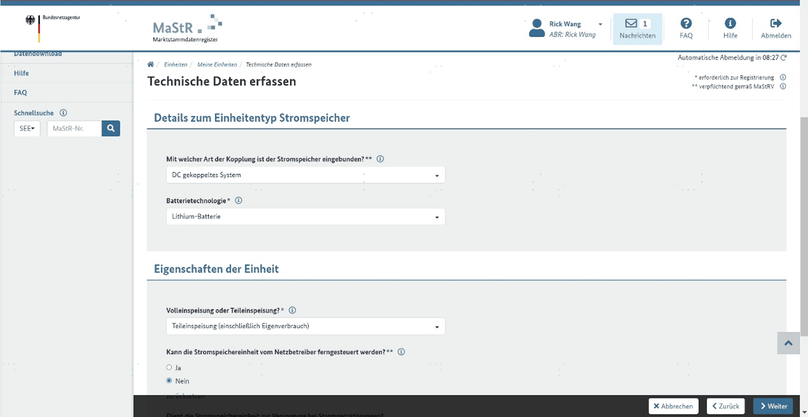

  • Danach haben Sie die Möglichkeit, Inhalte für „Details zum Einheitentyp Stromspeicher“ auszuwählen (wie im Bild 17 unten gezeigt). Für die Art der Kopplung sollte „DC gekoppeltes System“ und für Batterietechnologie „Lithium-Batterie“ ausgewählt werden.

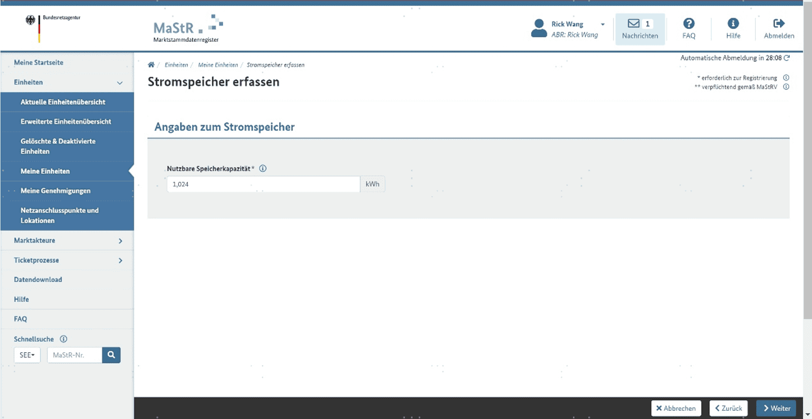

  • Wie in Abbildung 18 unten dargestellt, müssen Sie die verfügbare Kapazität des Speichermediums eingeben, die je nach Art des von Ihnen erworbenen Produkts variiert. Sie können den Typ des von Ihnen erworbenen Speichermediums anhand der nachstehenden Tabelle ermitteln und den entsprechenden Wert eingeben (wenn Sie z. B. ein EcoFlow Delta 2 erworben haben, geben Sie hier den entsprechenden Wert „1.024“ ein);
Bild 18
Typen
Speicherkapazität (kWh)
River 2 Pro
0.768
EcoFlow Delta 2
1.024
EcoFlow Delta Max 2000
2.016
EcoFlow Delta 2 Max
2.048
EcoFlow Delta Pro
3.6

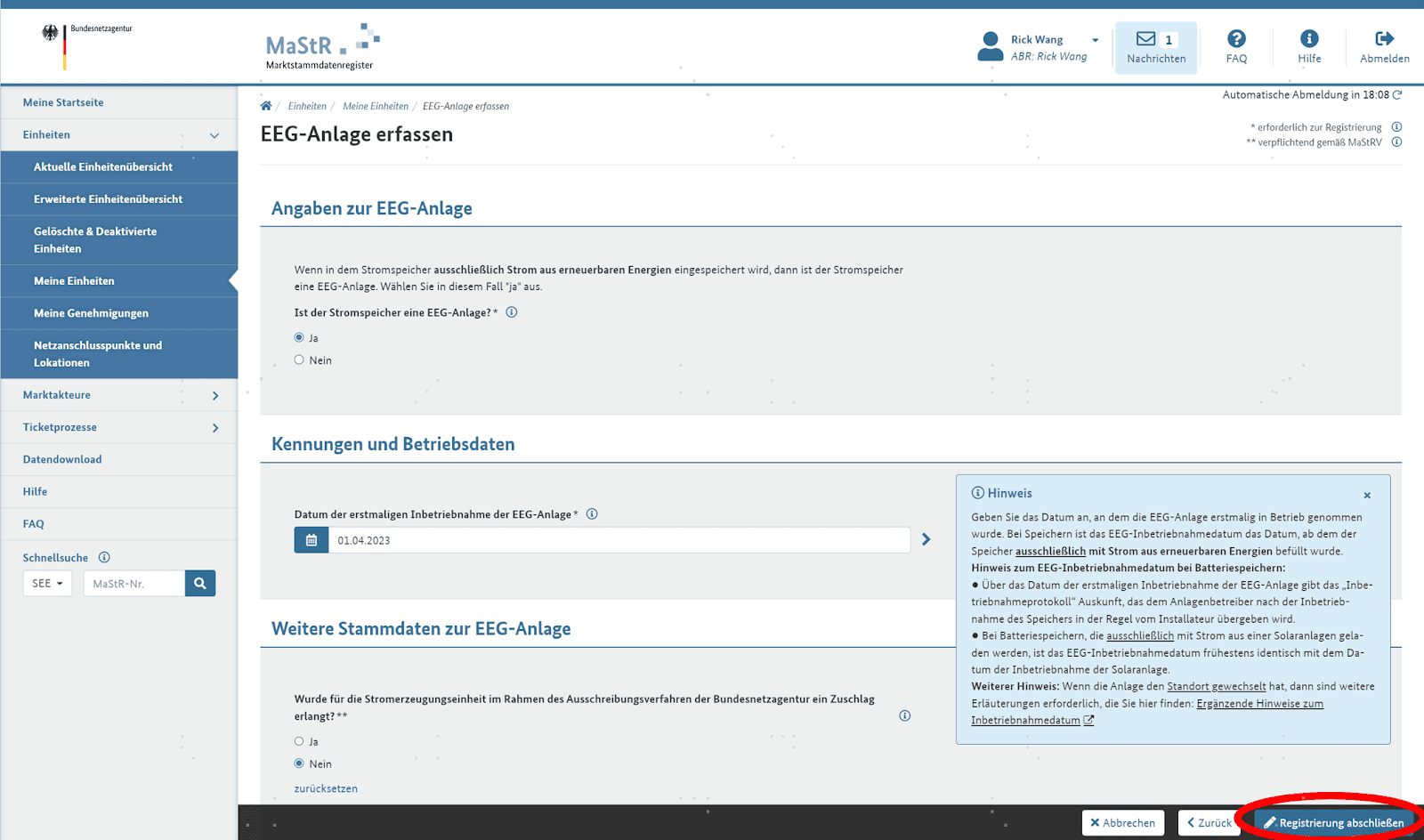

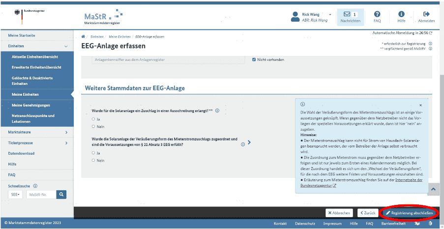

  • Bei „Angaben zur EEG-Anlage“  wählen Sie bitte „Ja“; bei „Datum der erstmaligen Inbetriebnahme der EEG-Anlage“ (frühestens) können Sie das Datum eingeben, an dem Sie die STREAM in Betrieb genommen haben; bei der letzten Frage im Abschnitt „Weitere Stammdaten zur EEG-Anlage“ wählen Sie bitte „Nein“; Sie können nun Ihre Anmeldung für diese Einheit abschließen.

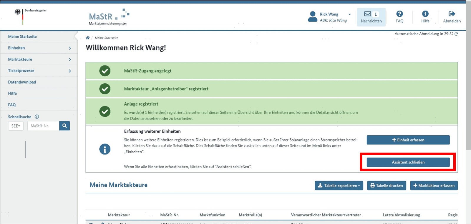

  • Dann gehen Sie bitte zurück zur Startseite und klicken Sie auf „Assistent Schließen“ (sehen Sie Bild 20 unten), wenn Sie keine weiteren Einheiten zu registrieren haben.
Anmeldung BalkonkraftwerkAnmeldung Balkonkraftwerk
Bild 20
So haben Sie jetzt alle benötigten Schritte für die Registrierung im MaStR erfolgreich geschafft! Wenn Sie in der Zukunft noch weitere Einheiten betreiben, können Sie einfach die auf Ihrer Startseite im MaStR hinzufügen.
