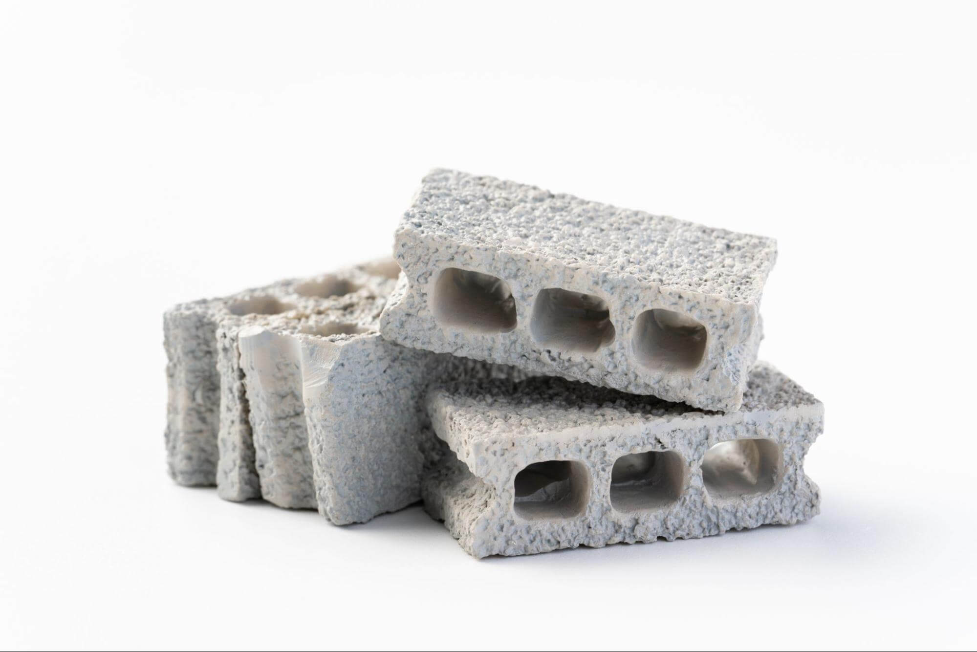

基礎作りと土台設置
安定したピザ窯を作るには、しっかりした基礎と土台が必要です。
基礎が不安定だと窯全体が傾きやすく、安全性や窯の耐久性が損なわれるため、最初に地面を平らに整えてブロックを設置する準備が重要です。
地面が土や芝生の場合は、まず雑草や凹凸を除去し、スコップで整地します。そして砕石や砂を薄く敷くと、雨水で土が沈むのを防ぎ、ブロックを長く安定させられます。
次に、コンクリートブロック(390×190×100㎜)4個×2列を水平器で確認しながら整然と並べ、レンガを積む土台とします。
基礎の水平が取れていないと作業が進めづらくなったり、強度が下がったりするため、水平器を必ず使って調整しましょう。
手間を惜しまず基礎を整えることで、長持ちするピザ窯が完成します。
