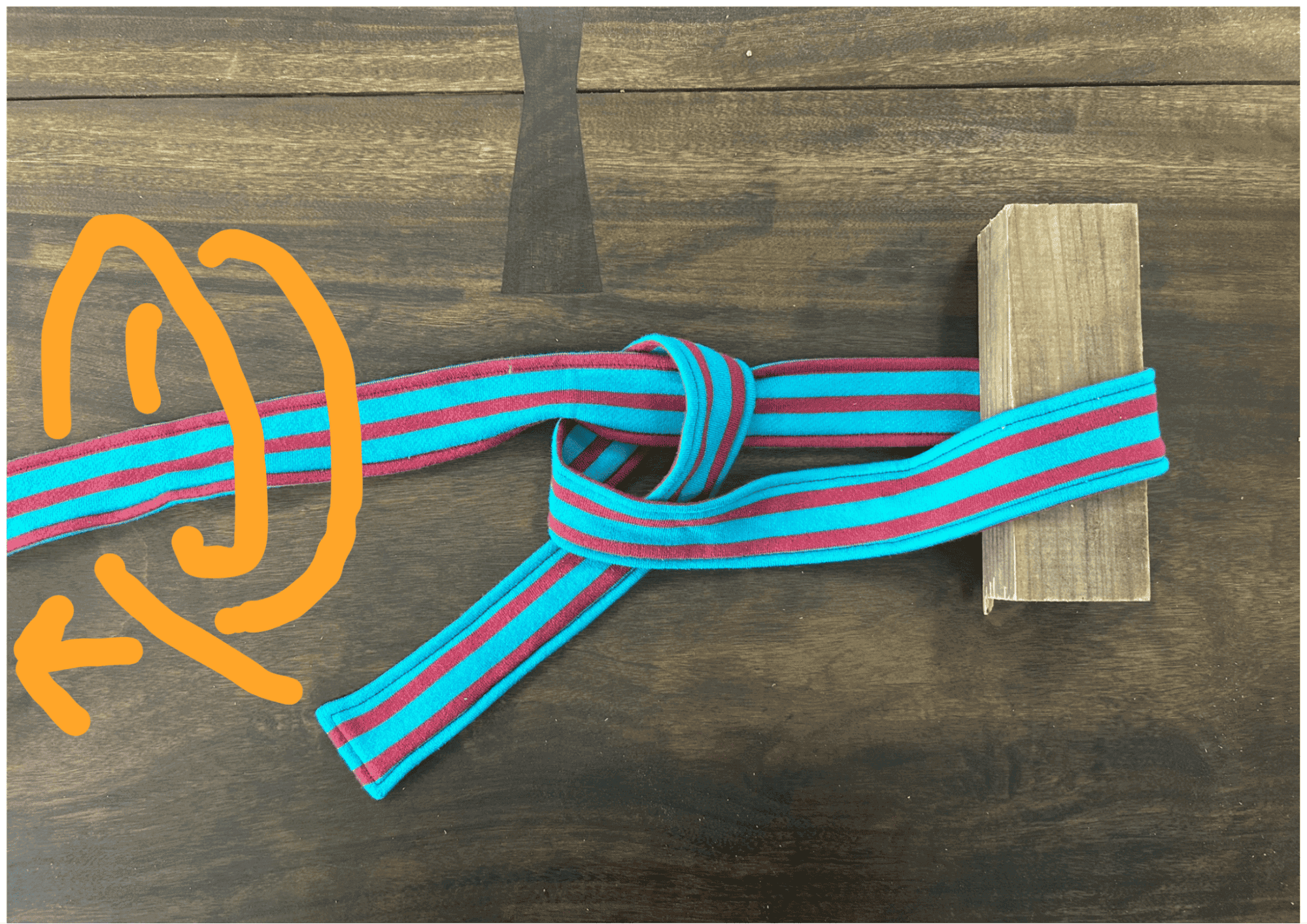

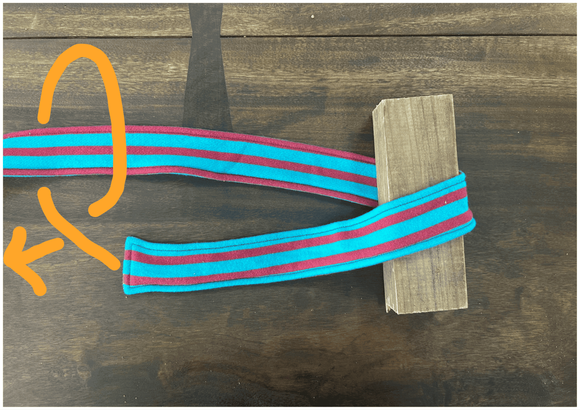

まずペグにロープを掛け、もとの裏側から輪をひとつ作ります。
裏側 輪 ひとつ 作る裏側 輪 ひとつ 作る
次に、その結び目から30cmほど離した位置でロープを主線に沿わせながら2回巻き付けて輪を整えましょう。
結び目 ロープ 沿わせ 2回巻き 結び目 ロープ 沿わせ 2回巻き

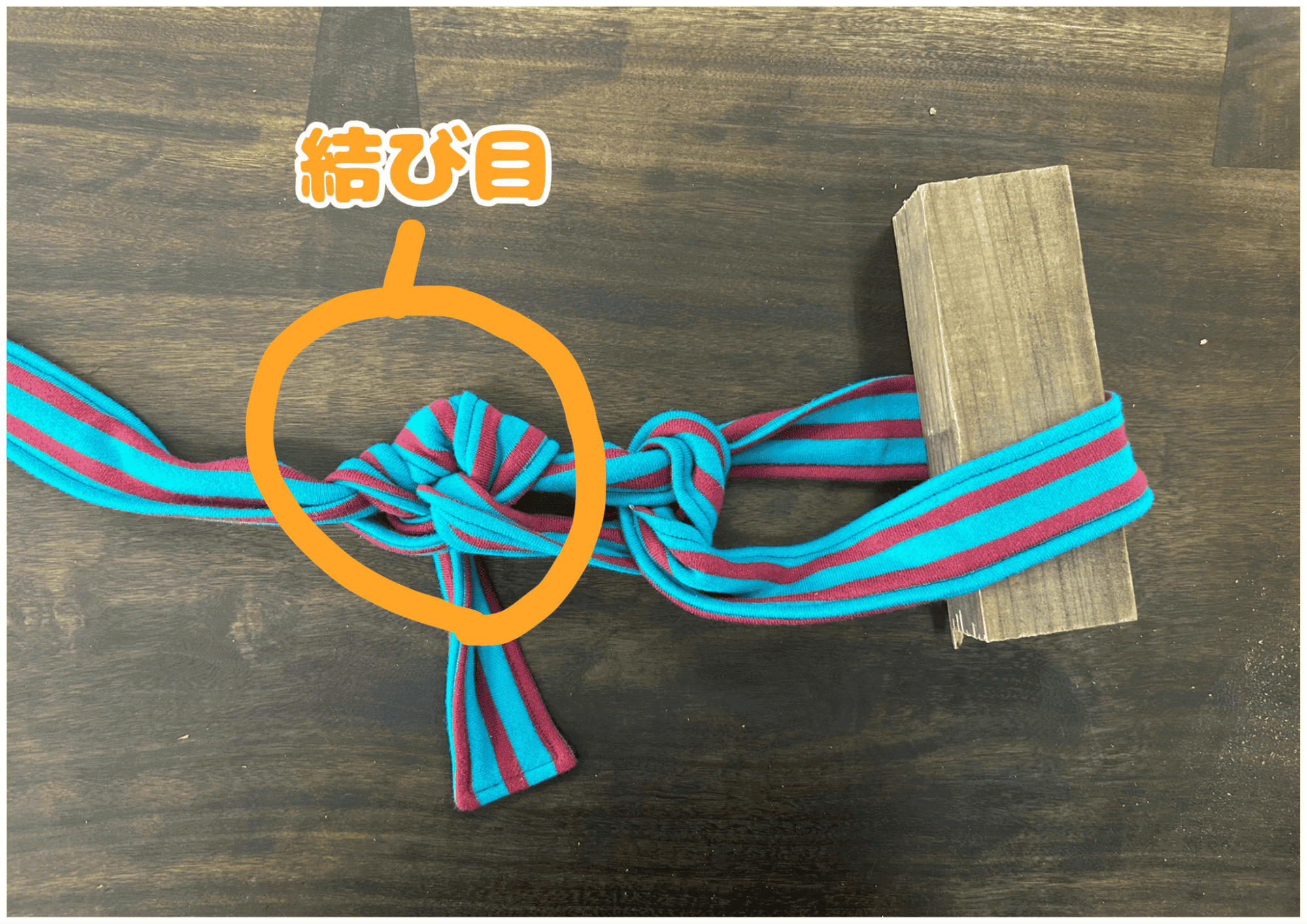

続いてロープの先端を主線の裏に通し、もう一度輪を作ることで固定力が増します。
輪 作る 固定力 増す輪 作る 固定力 増す
最後に主線と結び目の部分をしっかり締め込めば完成です。
主線 結び目 締め込め 完成主線 結び目 締め込め 完成
結び目は指でつまむとスライドし、引けば荷重で締まるため、自在に張り具合を調整できるようになります。
