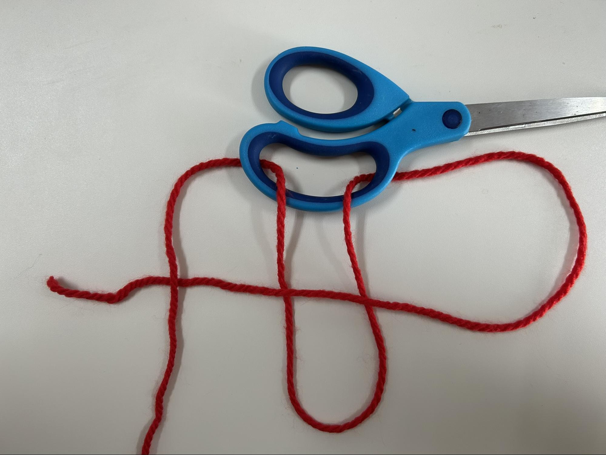

左 コード 輪 作り左 コード 輪 作り
左のコードで輪を作ります。
右 コード 左の輪 通す右 コード 左の輪 通す
右のコードを下側から左の輪に通します。
引き締め引き締め
引き締めます。
左右 交互  繰り返し左右 交互  繰り返し
左右交互に同じ動作を繰り返し、編み進めます。好きな長さまで編んだら端を処理して完成です。

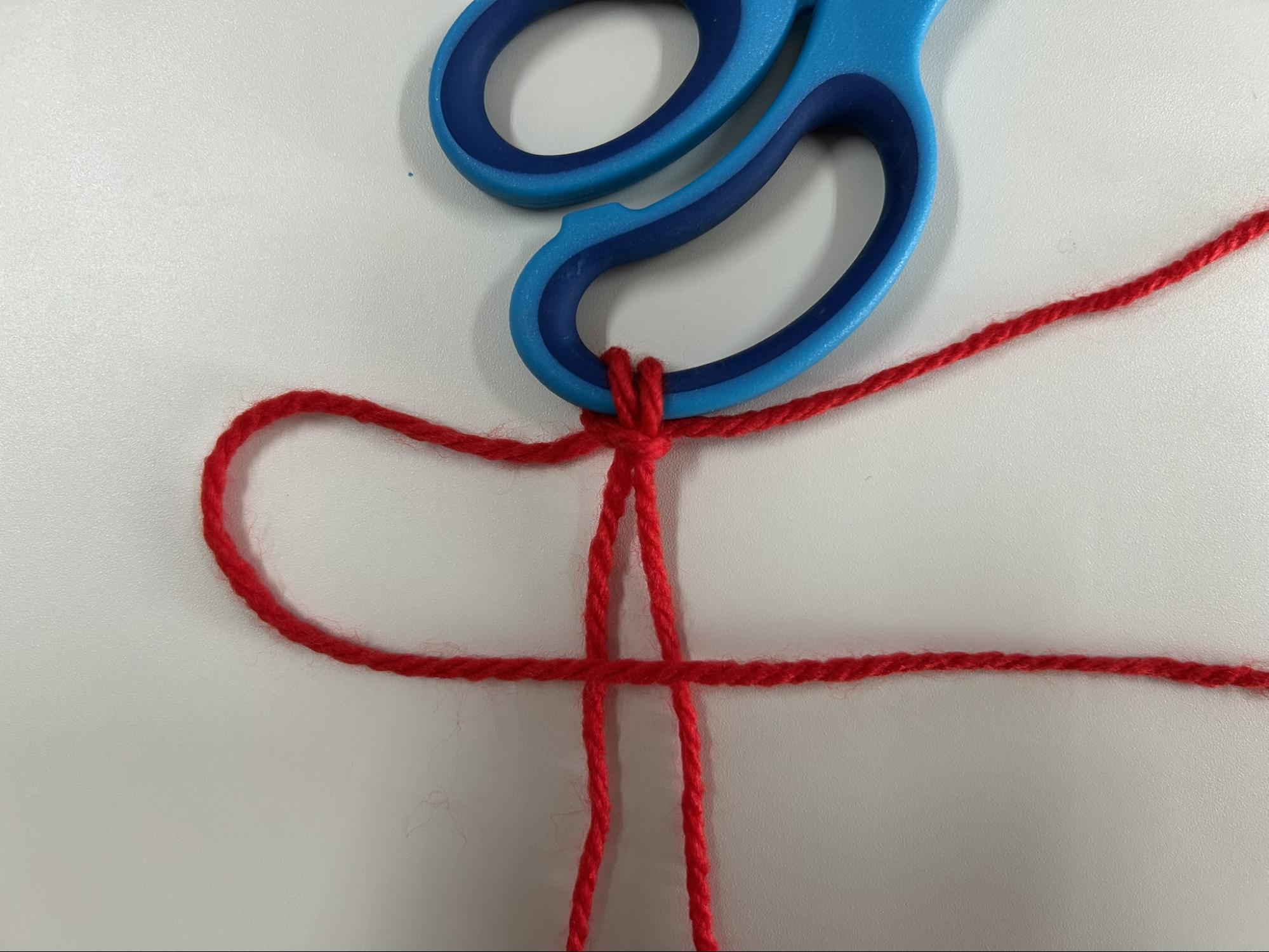

中央 軸 コード 用意中央 軸 コード 用意
中央の軸となるコードを用意します。
左右 コード 通す 交差左右 コード 通す 交差
左右のコードを交互に軸の中を通して交差させます。
左右対称 編み進め左右対称 編み進め
少しずつ締めながら左右対称に編み進めます。
長さ 整え 端 処理長さ 整え 端 処理
長さを整え、端を処理して完成です。

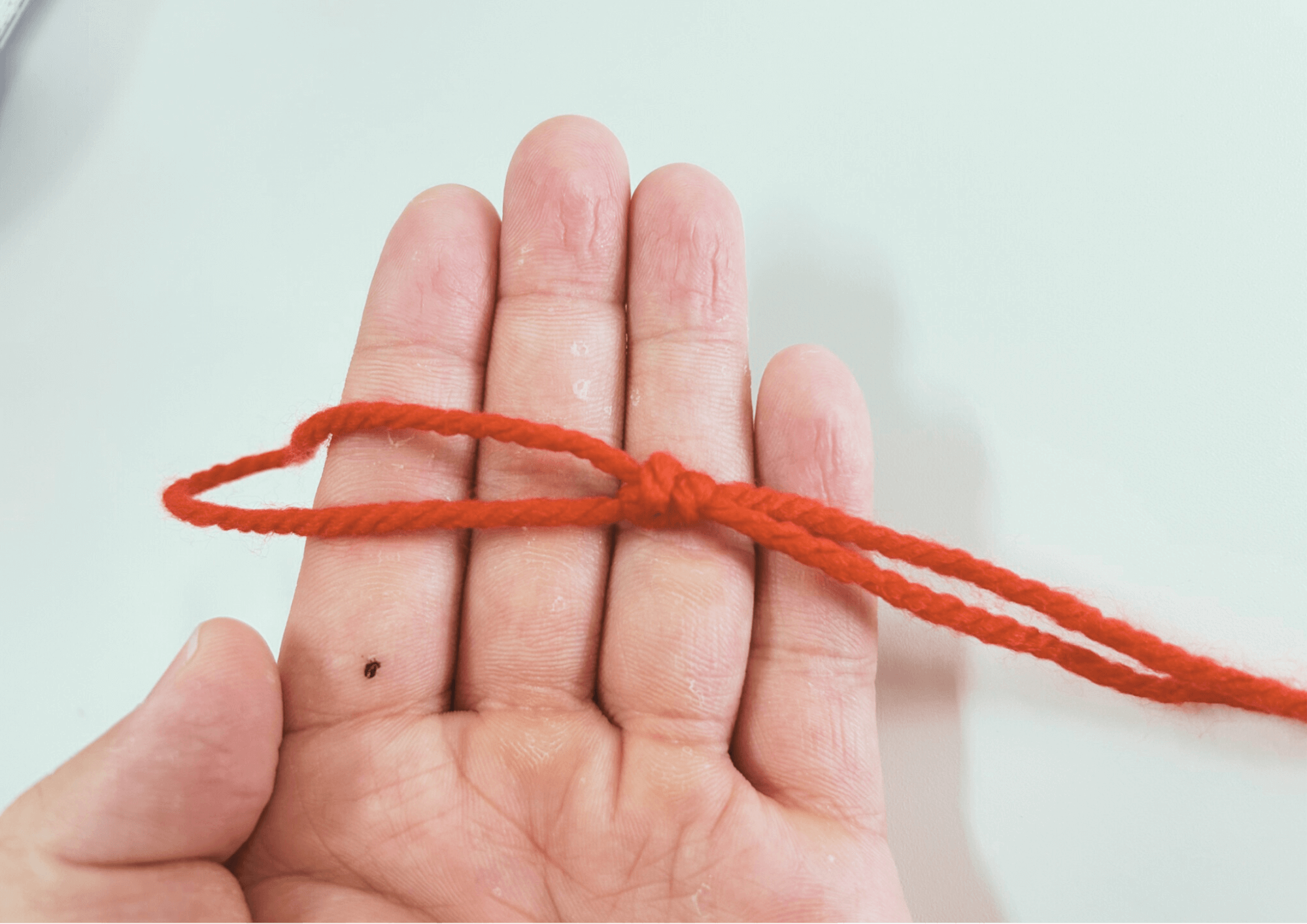

コード 半分 折り 中指 かけコード 半分 折り 中指 かけ
コードを半分に折り、中指にかけます。

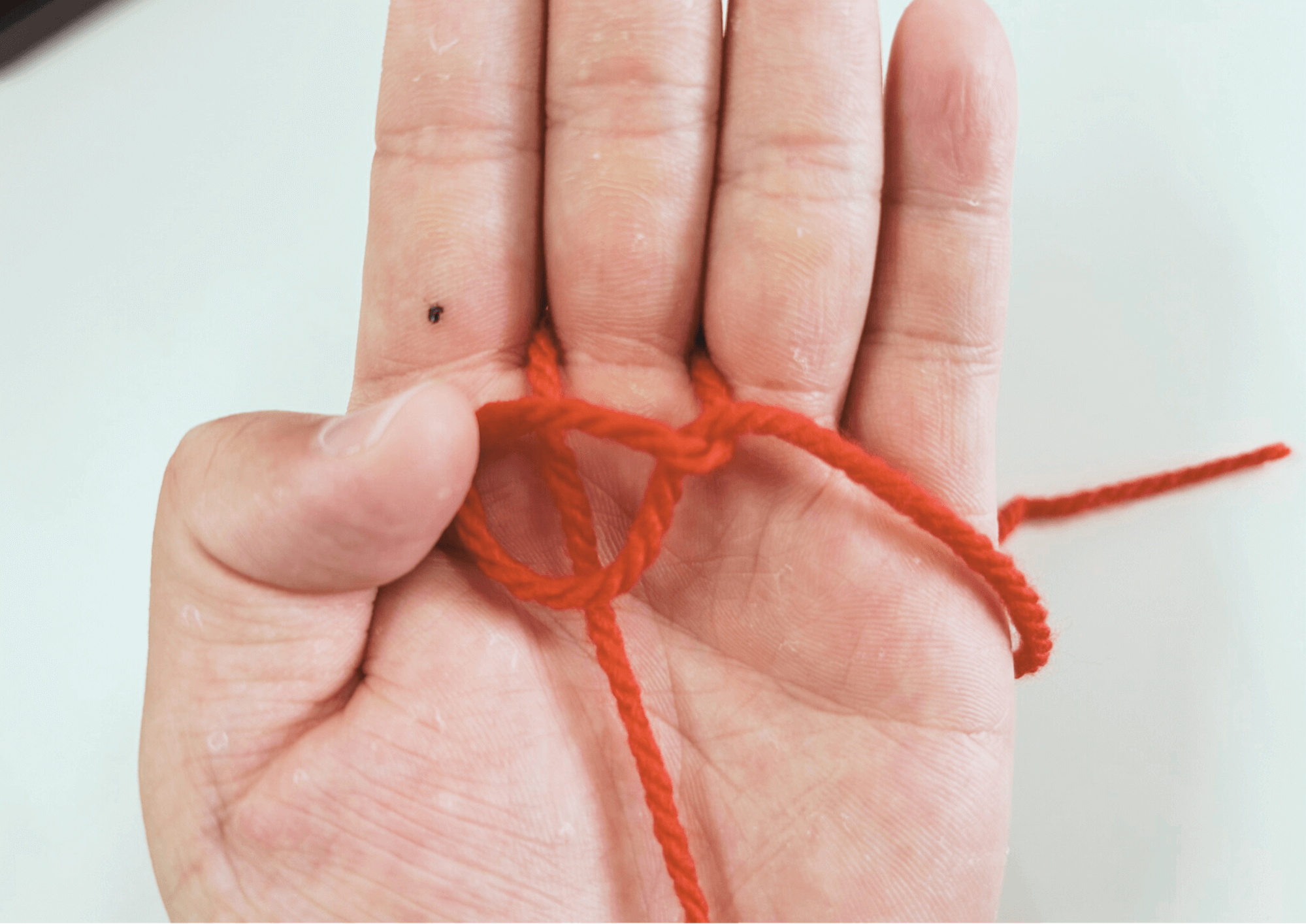

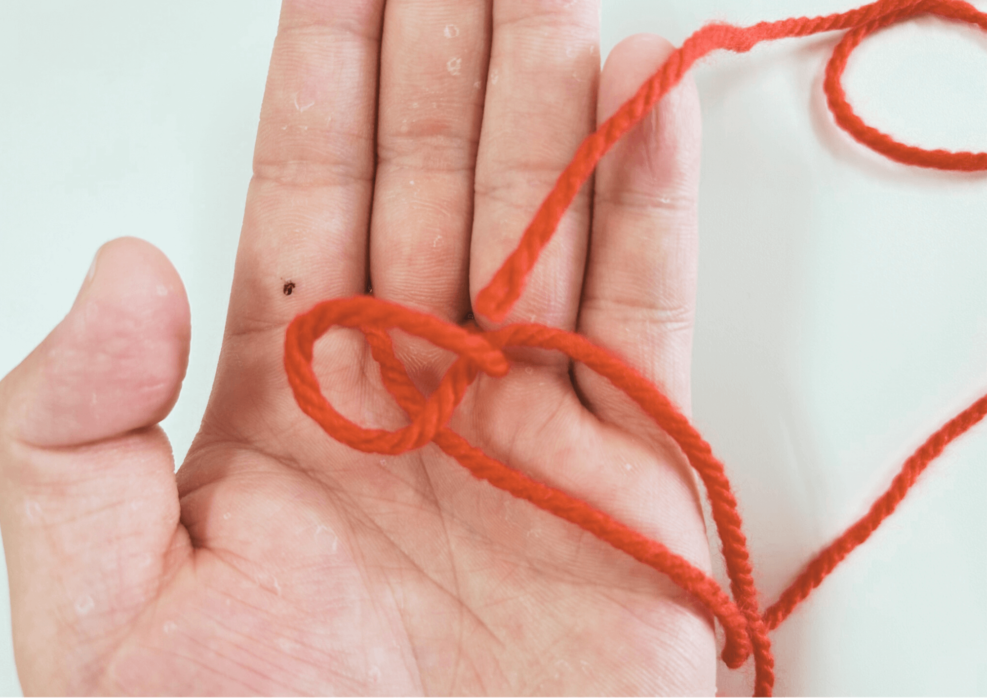

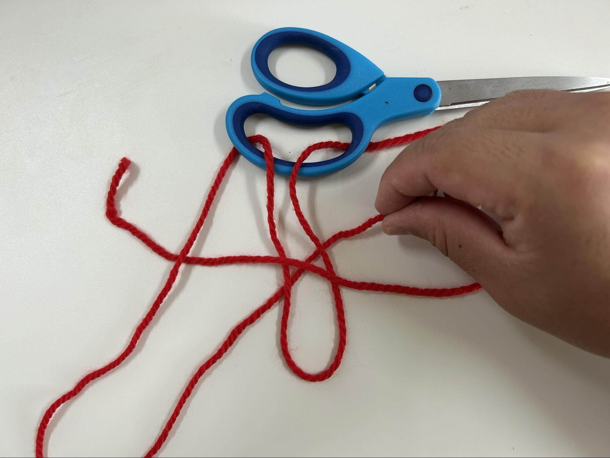

右側 コード ねじり右側 コード ねじり
右側のコードをねじり、輪を作ります。
輪 左 コード 重ね輪 左 コード 重ね
輪を左のコードに重ねます。
左 コード 右 コード 裏 通す左 コード 右 コード 裏 通す
左のコードを右のコードの裏を通し、左に出します。

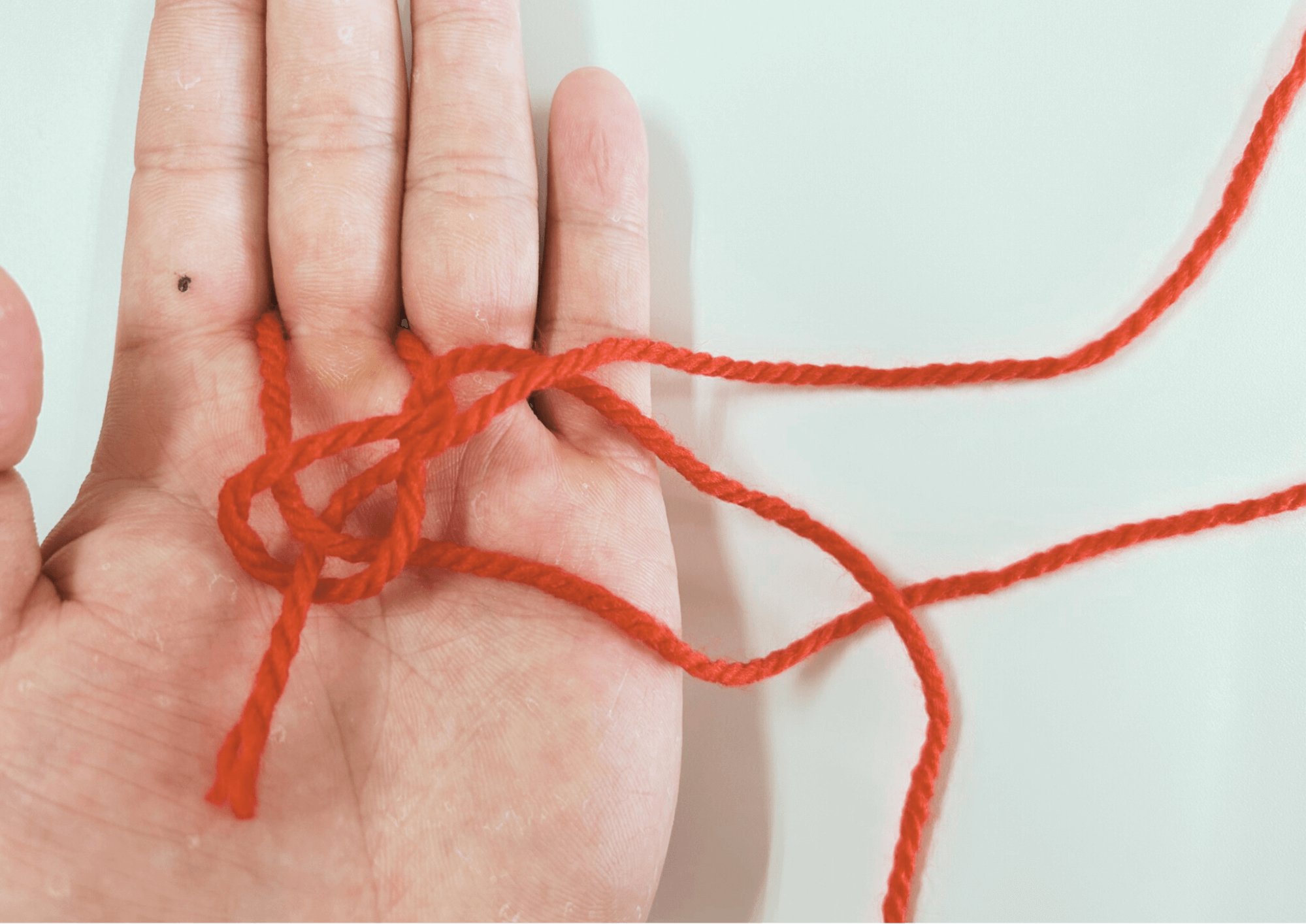

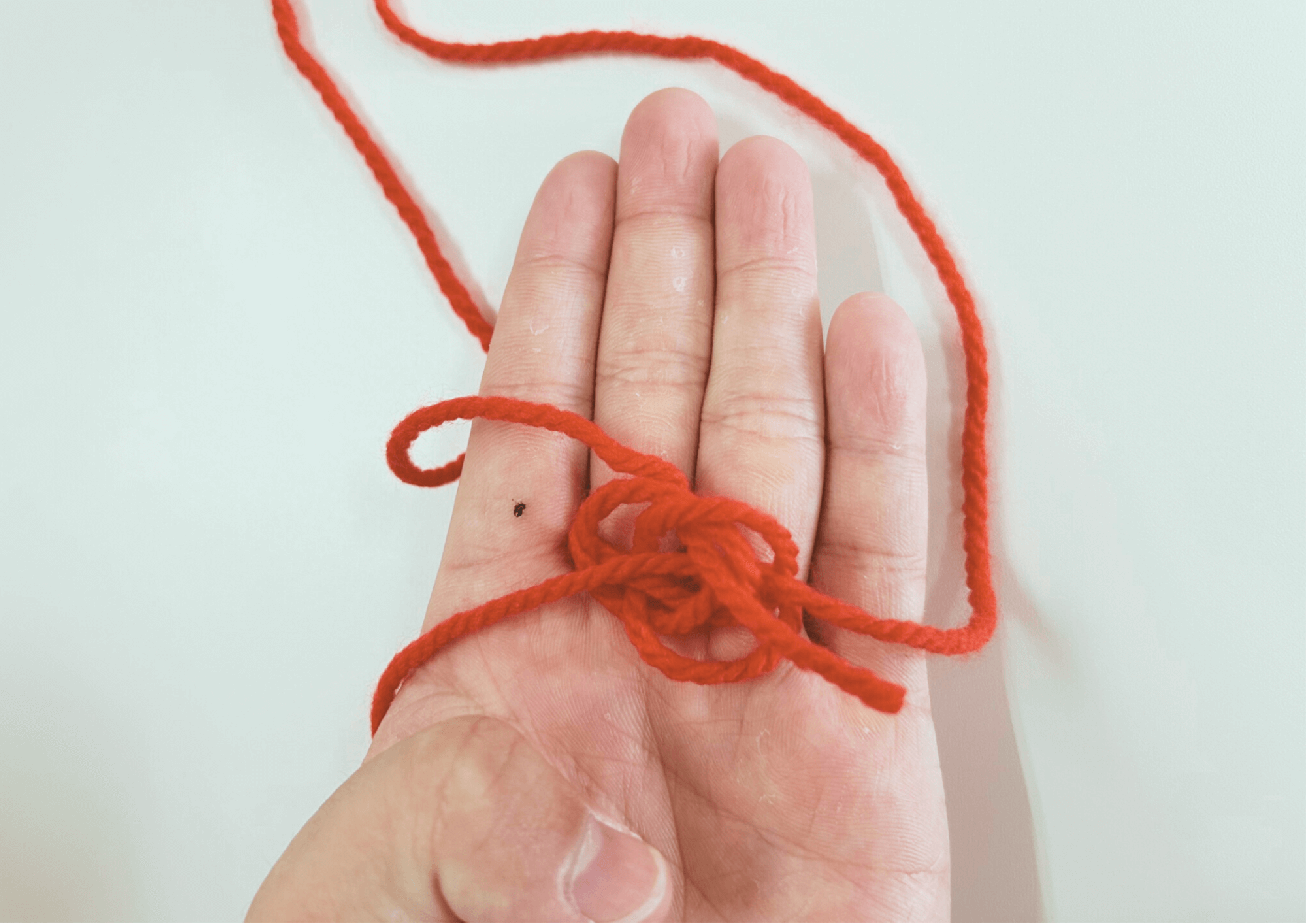

コード 拾い通しコード 拾い通し
輪の下にあるコードを拾い通します。
真ん中 ひし形 穴 通し真ん中 ひし形 穴 通し
通したコードを右側のコードの下を通し、真ん中のひし形の穴に通します。
裏から ひし形 穴 通す裏から ひし形 穴 通す
右側に出ていたコードを左に移動させて、裏からひし形の穴に通します。

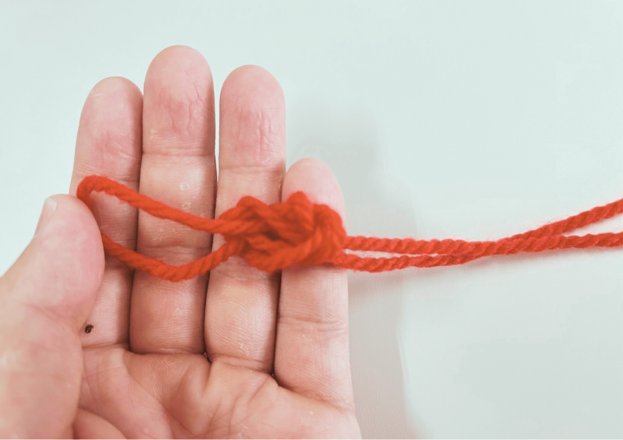

末端 2本 引き締め末端 2本 引き締め
中指にかけていたコードと末端の2本を引いて引き締めます。
引き締め引き締め
緩みなく引き締められたら、余分な部分をカットし、焼き止めをして完成です。
