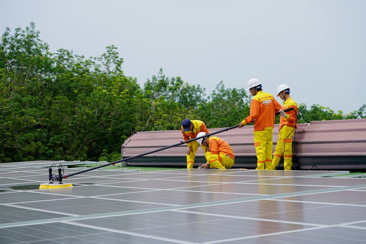

Come pulire i pannelli solari in modo sicuro ed efficace
La pulizia dei pannelli fotovoltaici richiede attenzione e una metodologia corretta per evitare danni e garantire risultati ottimali.
Ecco come procedere in sicurezza.
Precauzioni di sicurezza prima di iniziare
La sicurezza deve sempre venire al primo posto, soprattutto quando si lavora in altezza.
Prima di tutto, valuta se puoi raggiungere i pannelli in sicurezza.
Se sono installati sul tetto, assicurati di utilizzare scale stabili e, in caso di tetti molto inclinati o particolarmente alti, considera l'utilizzo di imbragature di sicurezza.
Evita assolutamente di pulire i pannelli in condizioni meteorologiche avverse come vento forte, pioggia o temporali.
Non solo per la tua sicurezza personale, ma anche perché l'acqua combinata con l'elettricità può essere pericolosa.
Scegli con cura il momento della giornata.
Il momento ideale per pulire i pannelli solari è nelle prime ore del mattino o verso sera, quando i pannelli non sono surriscaldati dall'esposizione solare.
Pulire pannelli molto caldi con acqua fredda potrebbe causare shock termici e danneggiare il vetro protettivo.
Strumenti e materiali necessari
Per una pulizia efficace dei pannelli fotovoltaici, ti consigliamo di utilizzare:
  • Acqua demineralizzata o osmotizzata, per evitare la formazione di aloni di calcare dopo l'asciugatura.
  • Una spazzola a setole morbide con manico telescopico, che ti permetterà di raggiungere i pannelli senza salire sul tetto.
  • Un panno in microfibra per l'asciugatura finale, se necessaria.
  • Un secchio per trasportare l'acqua o, meglio ancora, un tubo da giardino con un attacco a bassa pressione.
  • Sapone neutro specifico per pannelli solari (solo in caso di sporco particolarmente ostinato).
Cosa evitare
Durante la pulizia pannelli fotovoltaici, evita categoricamente:
Idropulitrici ad alta pressione, che potrebbero danneggiare le sigillature dei pannelli.
Detergenti aggressivi, abrasivi o prodotti contenenti ammoniaca, che potrebbero graffiare o opacizzare la superficie.
Spazzole con setole dure o strumenti metallici che potrebbero rigare il vetro.
Acqua molto fredda su pannelli molto caldi, per evitare shock termici.
