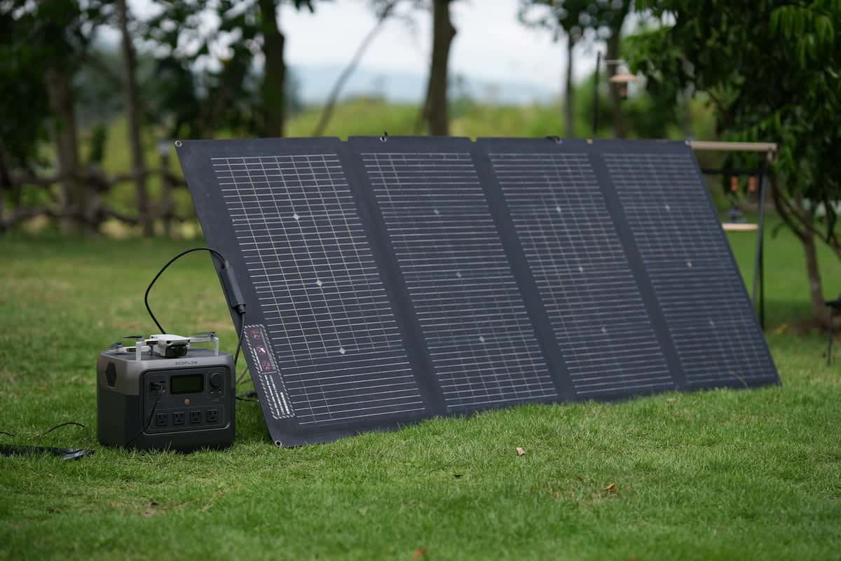

L’EcoFlow RIVER 3 avec panneau bifacial 220 W pour les déplacements nomades
L’EcoFlow RIVER 3, compact et puissant, est idéal pour les batteries externes de 100Ah. Associé à un panneau solaire bifacial 220 W, il assure une recharge rapide et sûre.
Avantages :
  • Station légère et transportable
  • Recharge solaire efficace (MPPT intégré)
  • Compatible avec batteries lithium

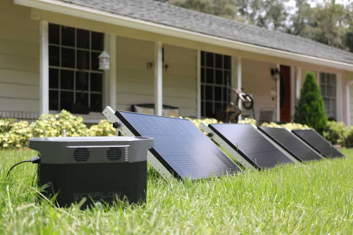

L’EcoFlow DELTA Pro 3 avec panneau portable 400 W pour une utilisation résidentielle
Pour une solution plus robuste et durable, l’EcoFlow DELTA Pro 3 associé à un panneau solaire portable 400 W garantit une recharge complète de votre batterie 100Ah, même avec une consommation élevée.
Avantages :
  • Grande capacité et puissance de sortie
  • Interface intelligente avec l’application EcoFlow
  • Idéal pour alimentation de secours ou résidence secondaire

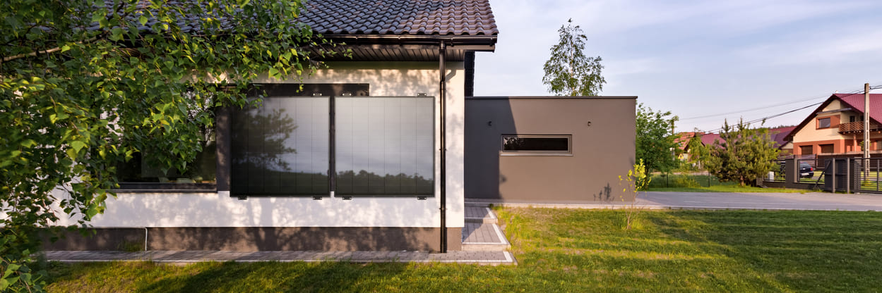

Le kit EcoFlow STREAM pour une autonomie solaire fixe (balcon ou toiture)
Le kit EcoFlow STREAM permet d’installer un système solaire complet (panneaux, micro-onduleur, batterie connectée). Il peut alimenter ou recharger une batterie 12V via onduleur ou régulateur externe.
Avantages :
  • Solution solaire résidentielle prête à l’emploi
  • Installation sur balcon ou toit
  • Suivi intelligent de la production via l’application EcoFlow OASIS
