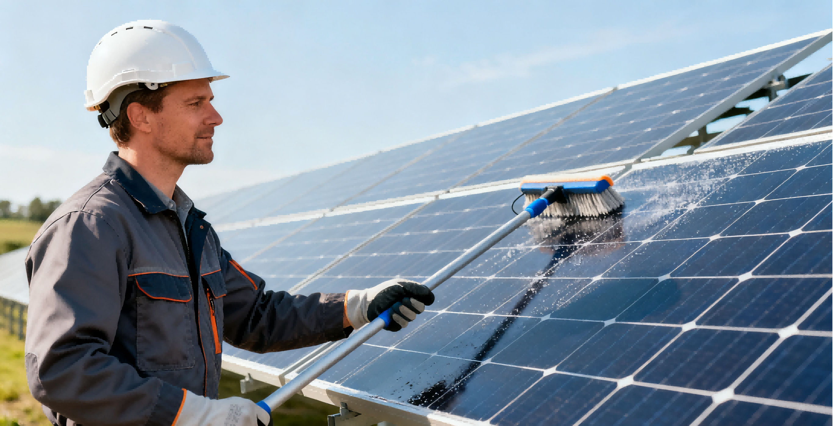

3. Solarpaneele reinigen: Schritte nach verschiedenen Typen
(1) Fest installierte Geräte (Dach-, Wandmontage)
Strom abschalten und prüfen: Schalten Sie den Wechselrichter aus und vergewissern Sie sich, dass die Anschlussdose unbeschädigt und frei von Wassereintritt ist.
Erste Reinigung: Spülen Sie das Solarmodul mit einem Wasserschlauch mit niedrigem Druck von oben nach unten ab, um Staub und Laub zu entfernen.
Behandlung hartnäckiger Flecken: Schrubben Sie die Flecken vorsichtig mit einer weichen Bürste, die in verdünntem Solarpanel-Reiniger getaucht wurde. Lassen Sie den Reiniger 1-2 Minuten einwirken und spülen Sie ihn anschließend ab.
Abschließende Prüfung: Spülen Sie eventuelle Rückstände mit Wasser ab, starten Sie den Wechselrichter neu und prüfen Sie, ob die Kontrollleuchten des Solarmoduls ordnungsgemäß funktionieren.

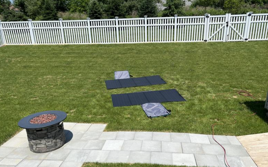

(2) Tragbare Geräte
Verbindung trennen: Trennen Sie das Solarmodul vom Energiespeicher und legen Sie es flach auf eine saubere Oberfläche (vermeiden Sie Kies und andere Fremdkörper, um Kratzer auf dem Solarmodul zu verhindern).
Reinigung und Entstaubung: Oberflächenstaub mit einem Mikrofasertuch abwischen. Besonders auf die Reinigung von Schmutz und Sand in Falten und Ritzen achten.
Gründliche Reinigung: Hartnäckige Flecken mit einem neutralen Solarpanel-Reiniger abwischen. Kontakt mit den Geräteanschlüssen vermeiden.
Trocknung und Lagerung: An der Luft in einem gut belüfteten Innenraum trocknen lassen (Feuchtigkeit im Freien vermeiden, da Schimmelbildung begünstigt wird). In einem Staubbeutel aufbewahren.
