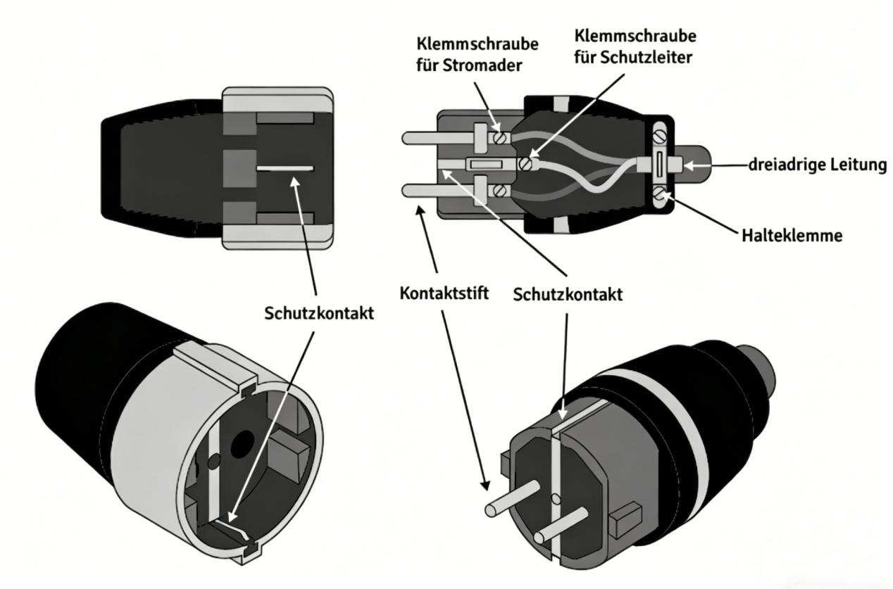

Struktur des Schuko-Steckers
Bauteil
Spezifikation / Eigenschaften
Hauptfunktion
Runde stromführende Stifte (L/N)
Durchmesser 4,8 mm, Länge 19 mm, symmetrisches Design (180° drehbar)
Übertragung von Außenleiter (L) und Neutralleiter (N)
Beidseitige Schutzkontaktfedern (PE)
Links und rechts am Stecker angebracht, länger und weiter vorne als L/N-Stifte, elastisches Material
Erdung des Gerätegehäuses, priorisierte Schutzerdung
Isoliergehäuse
Hochfestes Isoliermaterial (Hartkunststoff / Hartgummi), umschließt alle stromführenden Teile
Schutz vor Berührung und mechanischen Beschädigungen
Zugentlastung
Am hinteren Teil des Steckers integriert, fixiert das Netzkabel
Verhindert das Herausreißen oder Brechen des Kabels
Passende Steckdose
Zwei runde Öffnungen (für L/N) + seitliche Metallkontakte (PE)
Präzise Abstimmung mit dem Stecker zur sicheren Kontaktverbindung

Verdrahtungsschritte: Polarität unterscheiden, Erdung priorisieren
Der wichtigste Aspekt beim Schuko-Stecker-Anschließen ist die korrekte Zuordnung von Außenleiter, Neutralleiter und Schutzleiter, wobei der Schutzleiter stets zuerst sicher angeschlossen werden muss – dies ist entscheidend für die Sicherheit.
Schritt 1: Steckergehäuse öffnen
Mit einem Schraubendreher die Befestigungsschrauben des Schuko-Steckergehäuses lösen und das Gehäuse vorsichtig auseinandernehmen. Dadurch werden die inneren Anschlussklemmen sowie die Schutzkontaktstruktur freigelegt.
Schritt 2: Einführung in die Zugentlastung
Führen Sie das vorbereitete Kabel durch die Zugentlastung am hinteren Teil des Steckers. Diese dient dazu, das Kabel mechanisch zu fixieren und zu verhindern, dass sich die Adern durch Ziehen lösen. Anschließend die einzelnen Leiter entsprechend in die vorgesehenen Anschlussklemmen einführen.
Schritt 3: Präzises Anschließen
  • Außenleiter (L): Den braunen Leiter in die mit „L“ gekennzeichnete Klemme einführen und die Schraube fest anziehen.
  • Neutralleiter (N): Den blauen Leiter in die mit „N“ gekennzeichnete Klemme einführen und ebenfalls sicher verschrauben.
  • Schutzleiter (PE): Den gelb-grünen Leiter in die mit „PE“ gekennzeichnete Klemme einführen. Dabei muss zusätzlich sichergestellt werden, dass ein zuverlässiger Kontakt zu den seitlichen Schutzkontaktfedern des Steckers besteht. Dies ist das zentrale Prinzip der „Erdung zuerst“-Sicherheitsfunktion des Schuko-Steckers und darf keinesfalls ausgelassen oder falsch angeschlossen werden.
Schritt 4: Prüfung der Anschlussqualität
Nachdem alle Klemmschrauben fest angezogen wurden, ziehen Sie vorsichtig an jedem einzelnen Leiter, um sicherzustellen, dass keine Ader locker ist und keine blanken Kupferdrähte herausragen. Dadurch wird das Risiko von Lichtbögen oder Kurzschlüssen nach dem Anschluss vermieden.
Endmontage: Gehäuse schließen und Kabel fixieren
Nach Abschluss der Verdrahtung müssen die Leiter sorgfältig verstaut und der Stecker vollständig montiert werden, um eine stabile Konstruktion sicherzustellen:
  1. Adern ordnen: Die angeschlossenen Leiter vorsichtig biegen und sauber im Steckergehäuse platzieren. Dabei ist darauf zu achten, dass die Adern nicht vom Gehäuse gequetscht oder beschädigt werden und beim Schließen des Steckers keine Bauteile blockiert werden.
  2. Gehäuse schließen: Das Steckergehäuse ausrichten und die Rastnasen korrekt ineinander greifen lassen. Anschließend die Befestigungsschrauben wieder einsetzen und fest anziehen, sodass das Gehäuse dicht geschlossen ist und keine Spalten sichtbar bleiben.
  3. Zugentlastung überprüfen: Ziehen Sie leicht am Kabel, um zu prüfen, ob die Zugentlastung das Kabel sicher fixiert. Falls sich das Kabel leicht bewegen lässt, muss die Zugentlastung erneut festgezogen werden, um ein Lösen der Leitung bei langfristiger Nutzung zu verhindern.
