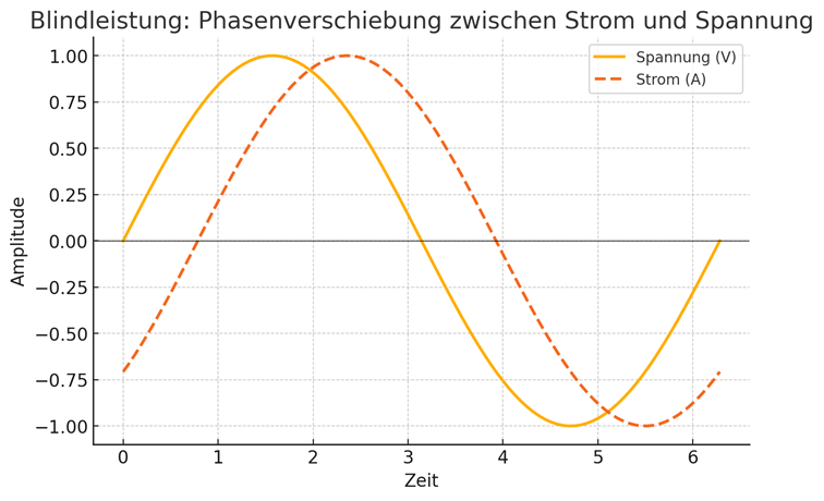

Tatsächlich ist für das Verständnis von Blindleistung ein grobes elektrisches Vorwissen notwendig. Wir versuchen es an dieser Stelle einmal mit einer laiengerechten Erklärung: Blindleistung ist der Anteil der elektrischen Leistung, der in einem Wechselstromnetz zwischen Stromquelle und Verbraucher hin- und herfließt, ohne in nutzbare Energie umgewandelt zu werden.
Wie kommt diese Blindleistung zustande?
Sie entsteht durch eine Phasenverschiebung zwischen Strom und Spannung, insbesondere bei Geräten mit Spulen oder Kondensatoren, die magnetische oder elektrische Felder aufbauen – also in fast jedem Wechselstromkreis.
Die Grafik zeigt, dass Strom und Spannung nicht exakt gleich verlaufen, sondern etwas verschoben – das ist die Phasenverschiebung. Würden die Kurven direkt übereinander liegen, würden 100 % des Stroms für Verbraucher genutzt. Der Unterschied zwischen den beiden Linien zeigt aber, dass der Strom der Spannung ein wenig hinterherläuft – hier pendelt also Strom zwischen Verbraucher und Netz hin und her, ohne direkt nutzbar zu sein.
