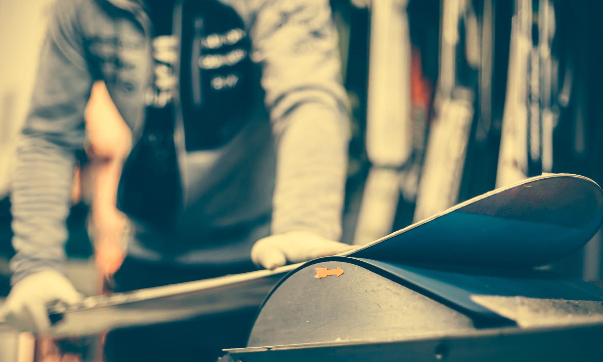

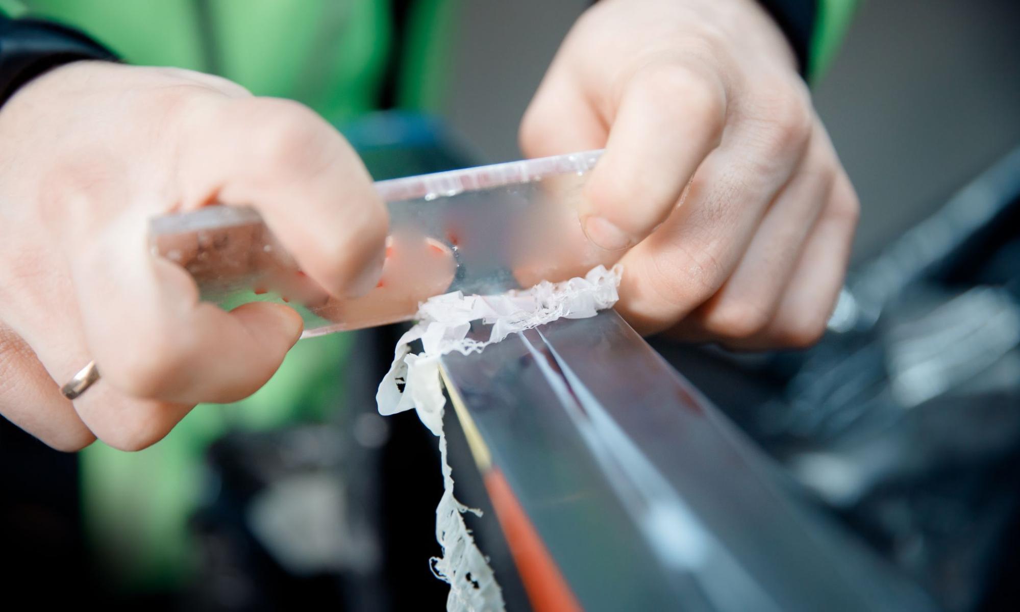

ベースワックスの再施工
スキー板の性能を引き出すためには、シーズン前のベースワックス施工が欠かせません。
まずはリムーバーで古いワックスや汚れをしっかり落とし、滑走面を清潔にした上で新しいベースワックスをアイロンで塗り込みます。
熱を均一に当てるとワックスがソール深部まで浸透し、耐久力と滑走性が向上します。仕上げにスクレーパーで余分なワックスを削り、ブラシで滑走面を整えましょう。
シーズン直前のメンテナンスで再施工することで、雪質を問わずスムーズな滑りを体験できます。定期的な再施工を習慣にしてください。
