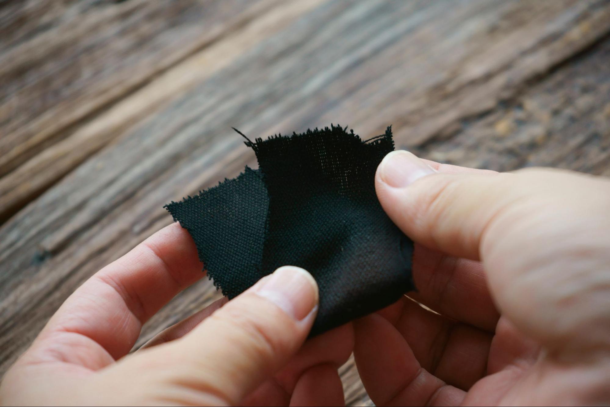

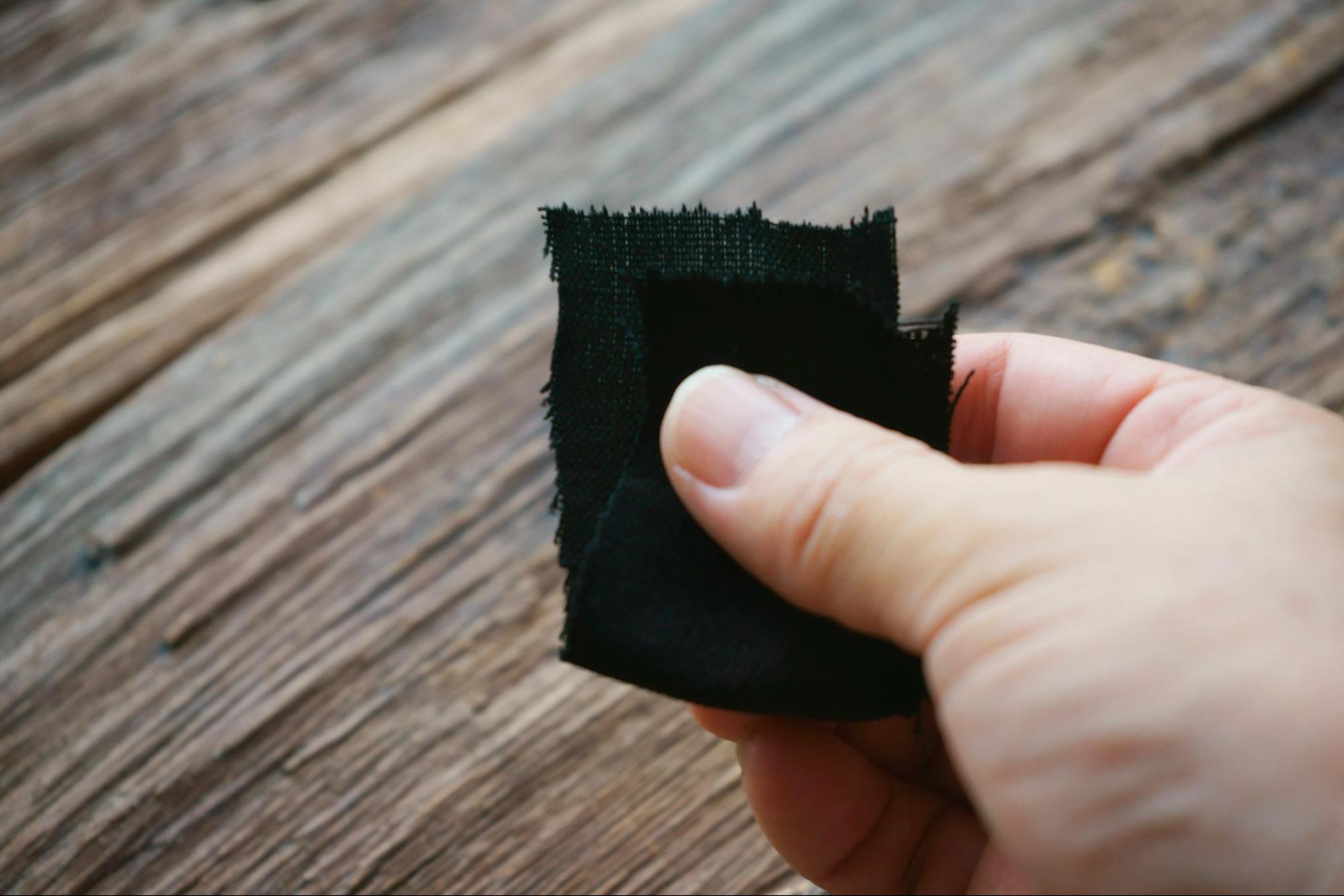

加熱後は、缶をしっかりと冷ましてからフタを開けます。
熱が残ったままフタを開けると、一気に酸素が入り布が燃え尽きてしまう恐れがあるため、必ず十分に冷却してください。
指で触れても熱さを感じなくなったらフタを開け、内部の布が真っ黒に炭化していて、手で持つと少しもろい状態になっていれば成功です。
炭化が不十分な場合は、再加熱を行います。灰になってしまった場合は、加熱時間が長すぎたサインのため、次から時間に注意してください。

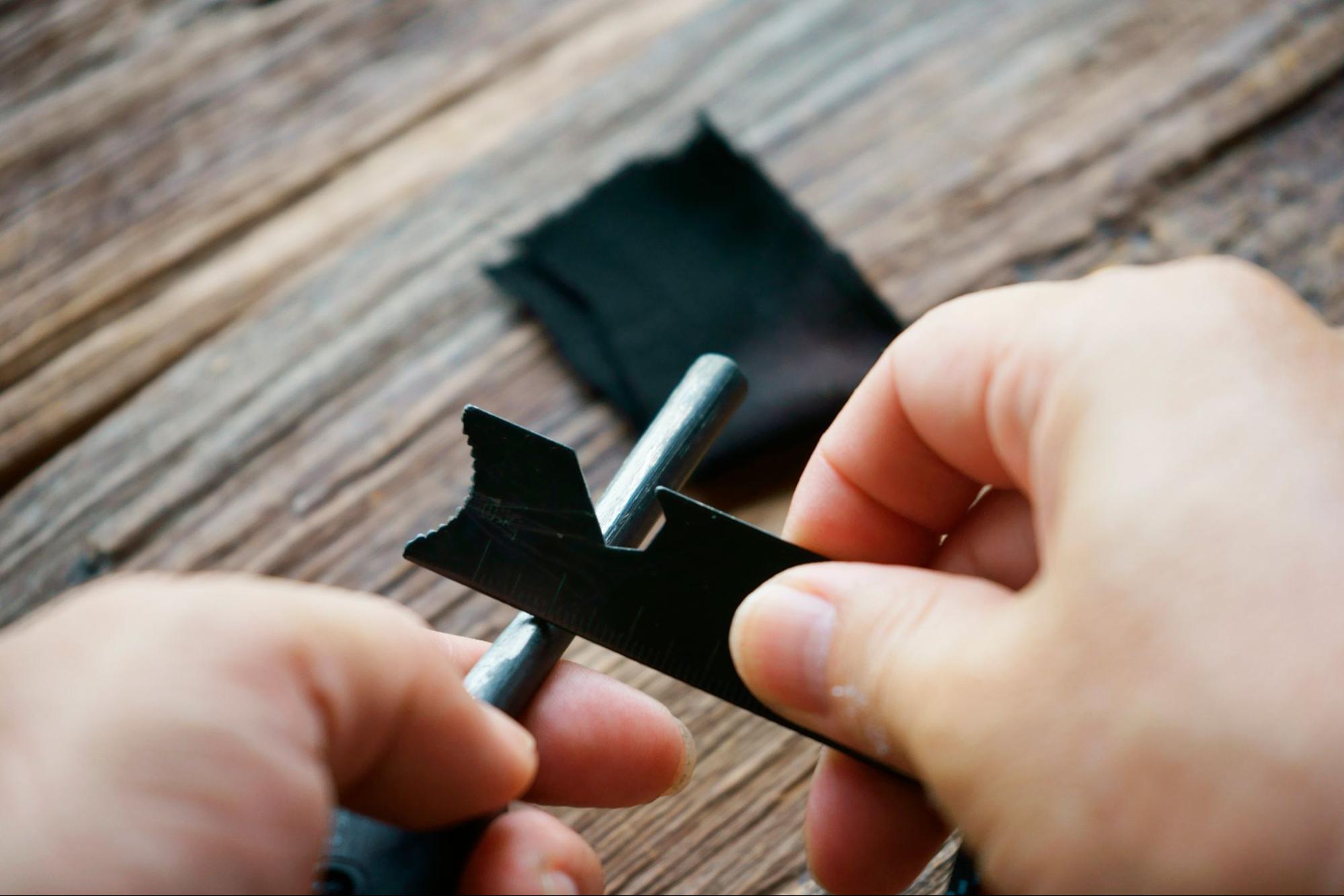

ファイヤースターターとの組み合わせ
ファイヤースターターとチャークロスの相性は抜群です。

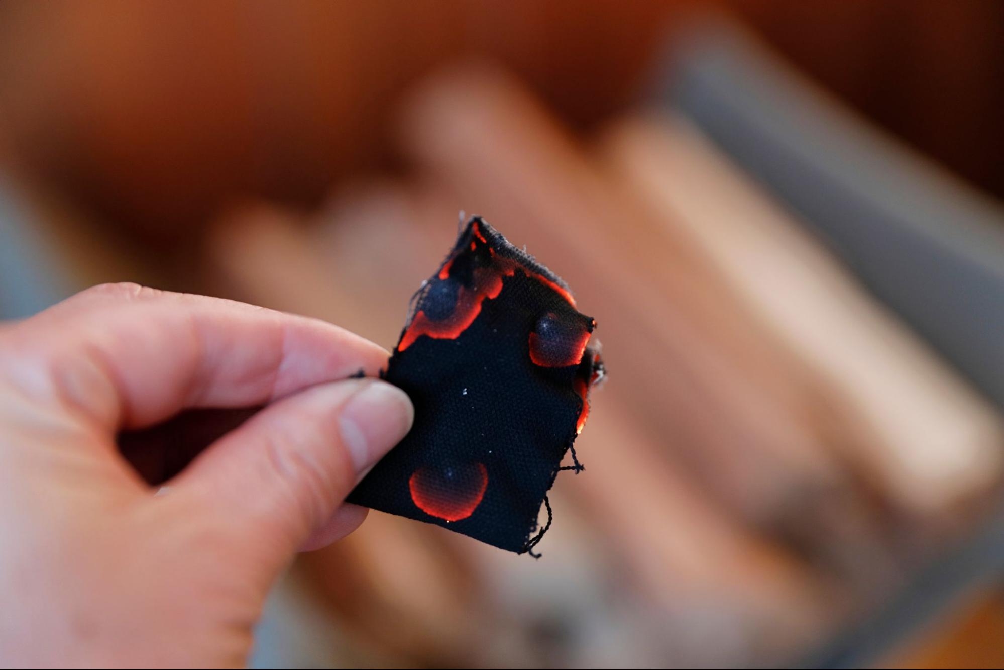

ファイヤースターターの火花は非常に小さく弱いですが、チャークロスは微細な火花も確実に受け止めて赤熱し、火種となります。
火花が当たるとチャークロスはじわじわと赤くなり、慌てず麻ひもや乾いた草を包むと、息を吹きかけるだけで炎に育ちます。
風のある日や湿度が高い時もチャークロスがあれば安定して着火できるため、ファイヤースターターとセットで持っておくと便利です。
